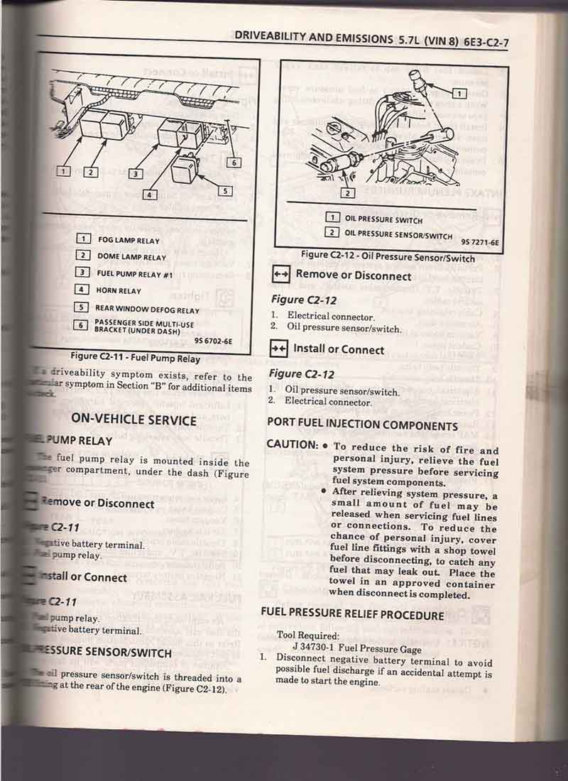

Ragazzi, avete cambiato il rele' della pompa??
A me l'anno consigliato vivamente, infatti li ho cambiati entrambi...![]()
1990 ZR-1 Corvette Red/Red
pero' era consigliato per le annate 88 e 89
anche alla mia, se è ferma da qualche giorno per metterla in moto devo fare un paio di tentativi di avviamenti, sono curioso di capire come ha risolto Mic.
