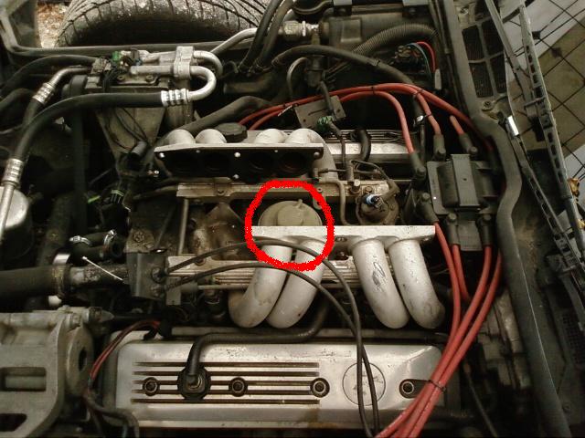

    apri il cofano
    stai dalla parte di guida
    vedi un grosso blocco di alluminio, da una parte c e il corpo farfallato dall altra lo spinterogeno
    ci sono 4 tubi curvi lato guida e 4 lato passeggero sempre di alluminio
    guarda sotto il blocco di alluminio all altezza dei 2 tubi di alluminio dalla parte del corpo farfallato
    vedrai una valvola fatta a fungo di circa 80mm di diametro
    hai trovato l ERG (sempre se non ho detto porcate)
    se trovo ti posto una foto
    61,41KB
    se non ricordo male e quella cerchiata in rosso
    Ok la valvola non è un problema, il discorso è, basta togliere il tubicino che va alla valvola o bisogna poi tapparlo, o fare altro?
    se vuoi eliminarla fisicamente la devi togliere e per toglierla devi smontare,il che significa nuove guarnizioni,per escluderla basta staccare quello che ci e' attaccato cioe' il tubicino in plastica che la comanda a depressione,quindi poi quel tubicino va tappato all'estremita' per non perdere vacuum,c'e' poi un sensore collegato e basta staccarlo,a quel punto l'EGR e' isolata.
