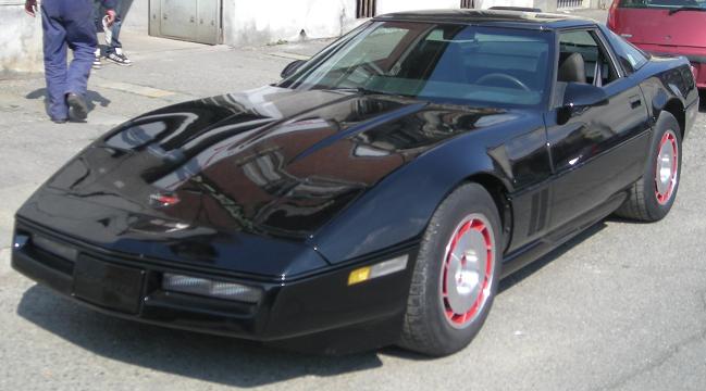

    Ciao a tutti, ho letto di recente su un forum americano che rimappando la centralina della C4 come per qualsiasi autovettura, si eliminano vari problemi tra cui l'esitazione in partenza, il "singhiozzo" ai bassi giri, ecc. nonchè un'ottimizzazione notevole dei consumi. Se cosi fosse mi piacerebbe prendere in considerazione la cosa ovviamente non prima di aver chiesto a voi esperti. Sicuramente qualcuno avrà gia "mappato" la sua centralina (non mi interessano moduli aggiuntivi perchè sono una truffa, illudono il motore con falsi parametri rovinandolo a lungo termine).
    Ringraziandovi attendo con ansia qualche riscontro.

    che anno è??
    da quel che vedo è sicuramente una pre 90.
    In tal caso se hai problemi di esitazioni, singhiozzi..(surging ), non è da attribuire alla centralina ma bensì ad alcuni sensori o ad alcune modifiche fatte (albero a camme ecc..)
    Notoriamente le centraline pre-90 perdonano un po' tutto ma non ovviamente il malfunzionamento di alcune cose (tipo il motorino del minimo, la sonda lambda un po vecchia, sporcizia nel corpo farfallato gioco nell'alberino delle farfalle inesatta taratura del TPS, malposizionamento di sensori vari tra cui i sensori di temperatura.... trafilaggi d'aria in aspirazione...)
    Facci sapere un po di piu e cosa sai della tua auto..
