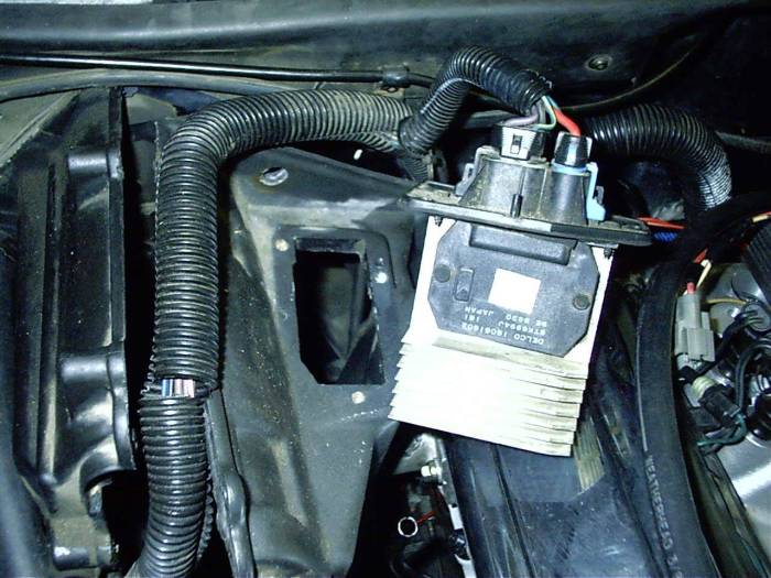

Per ventola dell'aria condizionata che continua ad andare
Guarda la foto. Dovrai togliere/svitare due o tre viti e estrarre quello che vedi in foto tirando dal gruppo di cavi.
Sotto dovresti avere un fusibile normale da 5 amp che verosimilmente è andato.

Il fusibile nn c stà !!!
sotto a quel coperchietto c sono 2 piccoli condensatori piatti d colore blu ma sono in ottime condizioni.
Quel coperchio serve a tenere chiuso tutto il gruppo ma d attachi x il fusibile nn c'è.
Ho pulito bene i contatti sai dopo tanti anni ma niente d + !!!

Come ti dicevo in MP, il fusibile dovrebbe essere li da qualche parte. Quando cercai il mio, feci fatica. ma quando lo trovai dissi:" ma come cxxxo ho fatto a non vederlo?"
Prova sotto i connettori superiori..
... sotto i connetto ri superiori che ho smontato non c'è niente ... li ho puliti bene, all'interno del supporto dove c sono i cavi non c'è niente.
guardo meglio ... Tnk
... il fusibile l'ho trovato ma integro ... l'ho sostituito ma il preblema permane !!!
Nn è che i dispiacci che la ventola giri continuamente xè la macchina rimane + fresca ma non è stata progettata x girare sempre !!!
