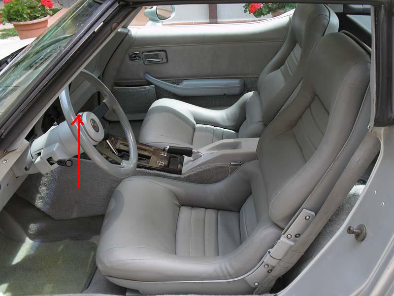

La prima domanda che ho in assoluto da porvi èerchè il volante si allontana e si avvicina?é normale o è saltato qualche fermo?
....che anno e' la bimba? per lo sterzo puo'darsi che hai il fermo semlicemente svitato,basta che spingi lo sterzo tutto verso il cofano(in avanti)poi giri la rotella che e' posta dietro il clacson.ti mando una foto della mia sperando che sia del solito tipo per poterti aiutare .
se dopo aver girato la rotella fa il solito problema allora devi guardarne.la rotella e' indicata dalla freccia.

é una 77!adesso vado a controllare ma non mi sembra di aver visto nessuna rotella...Citazione:Messaggio inserito da al

La rotella c'è...ma a quanto pare non funziona.Anzi se la sposto tutta verso sinistra inizia a suonare il clacson...AIUTO!!!!!
Tira via il groppo clakson e dai un' occhiata.... e poi sparaci una foto sul forum!!!!

Nella C3 non l'ho ancora smontato, ma nella C4 si..... sotto al clacson c'è una vite con la testa a corona, su questa corona è fissata una fite la quale serra la corona stessa alla leva che regola la profondità dello sterzo, svitando questa vite, avvitando di mezzo giro la vite a corona e riavvitando il tutto dovresti risolvere il problema, sempre se è uguale alla C4.![]()
