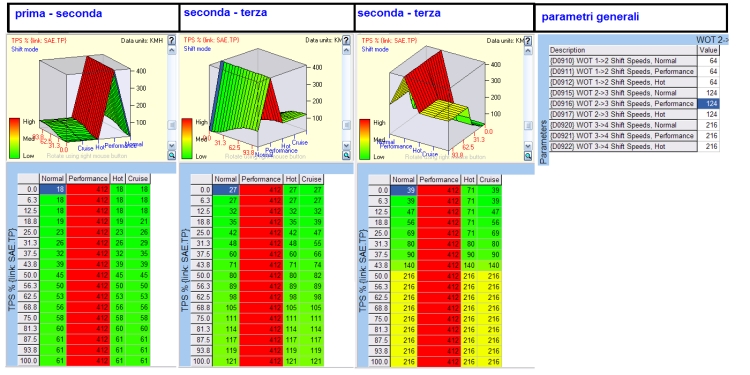

    L'automatico si riprogramma dalla centralina..... come per la mapatura del motore.
    chi mi puo fare un lavoro simile? cosa guadagno in cambiata?
    Lo può fare chiunque abbia il software adatto!
    Ti posto un collage delle curve relative ad i cambi marcia, in funzione del carico e se sei a gas totalmente aperto.
    Queste immagini sono degli "screen-captures" del software EFI-Life che io ho.
    223,86KB
