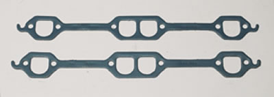

..oggi ho finalmente montato le guarnizioni dei collettori di scarico che mi ha dato Stroker,dal momento che quelle della bancata di destra si erano gremate...
..dopo aver tirato per bene i 6 bulloni che fissano i collettori alla testa ho avviato il motore e...BRRRROOOAAAAMMM. ..un casino come se le guarnizioni nemmeno ci fossero...
..la mia semplice domanda e':PERCHE'?????
..premetto che le guarnizioni originali
9,07KB
hanno uno spessore di circa 3 mm...mentre quelle che ho messo,oltre a non essere un corpo unico ma divise in 3 parti,hanno uno spessore di circa 1 mm...puo' dipendere da questo???
Stroker,visto che mi hai dato un set completo e a me servono solo per la bancata destra,e' una stupidata se ne metto "una sopra l'altra" in maniera da aumentare lo spessore???
ah..naturalmente ho messo la parte "argentata" dalla parte della testa..magari andavano al contrario???
