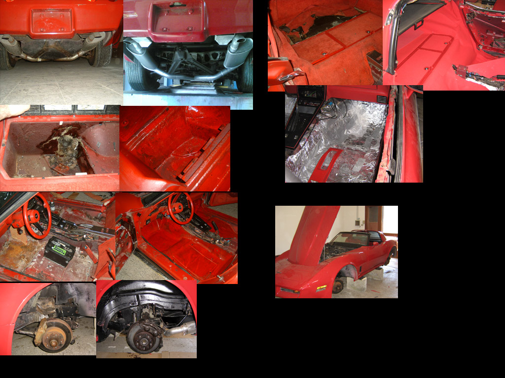

un anticipo.....
sono foto vekkie sono gia' in fase avanzata
7 mesi di lavoro...in un collage ma ci sarebbe da postare 10000 foto di altre cose gia' fatte...

Bè bello che i lavori avanzano!!!
Ma Mauro,non è ora che incominci a girarci in auto???![]()
beh Mauro che dire...ottimo lavoro
Cosa hai usato per l'isolamento che hai messo sotto la tappezzeria?

l'auto ancora ha bisogno di una barcata di lavori
ho usato del materiale apposito in lana di vetro che resiste a oltre 300 gradi

In effetti di tutti i lavori che ancora dovrei fare, quello relativo all'isolamento acustico e termico è forse il più utile...oramai lo farò da settembre!!!

Bhè...... non ti vorrei deludere..... ma per funzionare da coibentazione isolando il calore esterno.....
LA PARTE ARGENTATA DEVE STARE SOTTO![:0]
Non vorrei deluderti pierpaolo
ma la parte argentata sta SOTTO e SOPRA , e di sotto cè anche un ulteriore materiale isolante al calore.....
tra le 2 parti argentate ci sono 4 dicasi quattro strati di fibra termica
il materiale resiste a 300 Gradi, è lo stesso utilizzato per tubi ad alta temperatura, è resistente e inoltre non è cangerogeno.
