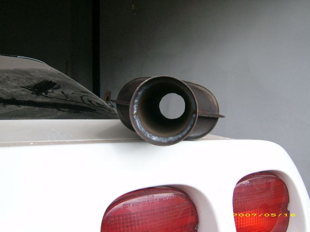

Perchè eliminare il catalizzatore, ne monti uno come il
mio e sei a posto[^]
36,78KB

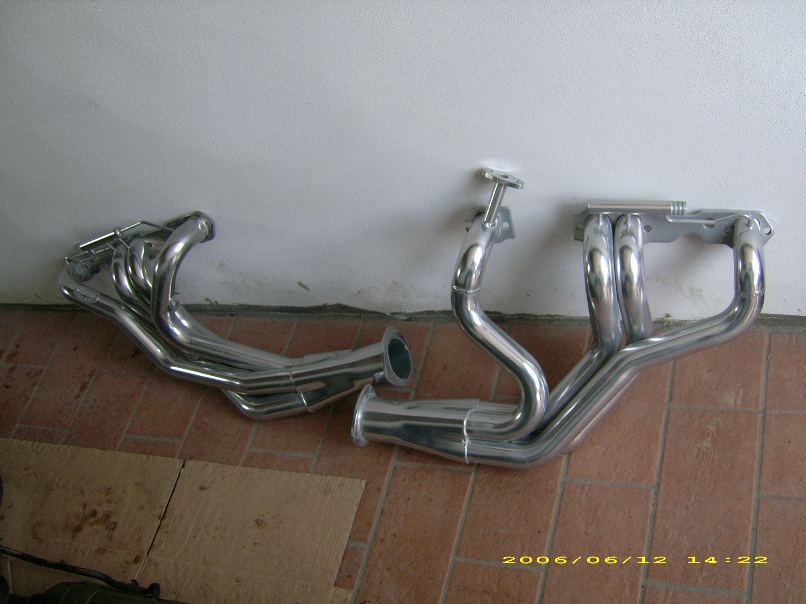

Nel modello '91 (non credo l'89 sia differente in questo) Se togli i tre catalizzatori (due per bancata più quello centrale)la centralina non lo verrà mai a sapere, idem per l'EGR (ricircolo dei gas di scarico per ridurre gli ossidi di azoto) se chiudi i fori sul collettore (la centralina lo controlla ma non può verificarne il funzionamento) così anche per l'AIR (che serve ad immettere ossigeno nei collettori per provocare una post combustione di eventuali residui incombusti di miscela, riduce gli idrocarburi nelle fasi in cui la miscela è ricca) ma questo non influisce con le prestazioni.
Consiglio:
monta scarichi come questi della HOOKER
68,05KB
IL buco per l'EGR è chiuso ed hai eliminato catalizzatori ed EGR e mantieni l'AIR
Comunque aspetta Beppe (oggi se ne sta con le chiappe al sole!!) domani ti darà info più dettagliate!
