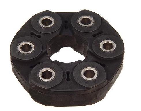

..... e non vi credete che sia un problema infrequente..... se al minimo in folle pigiate la frizione e poi rilasciandola sentite un "clang" vedire dal tunnel...... bhè fate parte del Club![V]
....GM adesso fornisce solo tutto il gruppo per le vetture ante 2001..... mentre per quelle post 2001 fornisce l'albero interno completo! (con costi che vanno dai circa 1500 ai circa 3000 euro.... ma Christian saprebbe essere più preciso)
Il vostro Strokerone ha trovato dei giunti perfettamente compatibili con gli originali che NON sono più forniti come singolo pezzo di ricambio.
Dopo "estenuante ricerca" () dovuta alla necessità di sostituirli nell'albero di CorvetteSS per montare il manuale al posto dell'automatico (col 383 LS1)....... visto che NON volevamo montare il gruppo Breathless Performance che prevede un giunto rigido (per le vibrazioni generate....)....... ...
ABBIAMO TROVATO UN FORNITORE a prezzi super-ragionevoli!
E' un costruttore Europeo.... e si trovano come ricambi originali di questa vettura europea.... purtroppo, però, per i magazzini dei concessionari è vietato vendere a terzi (senza fornire il VIN della vettura su cui viene messo il ricambio)...... ma grazie ad amicizie interne ce li danno!
Se avete bisogno...... fate un fischio!
