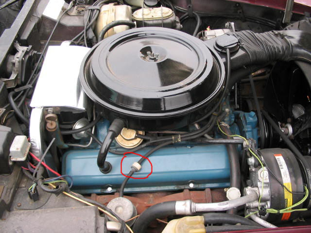

Vi sarei grato se potreste controllare per favore se sul tubo che va alla valvola parzializzatrice dello scarico c'é quella valvola di non ritorno che ho segnato sulla foto?
Questo é un motore L del 1977.
Grazie

...ma veramente dovrebbe essere un filtrino.... non una valvola di non ritorno....!
Comunque verifica che a freddo stia chiusa la farfalla e che a caldo si apra... dando gas!
..il consiglio è di toglierla!![]()
un mio amico direbbe che è tutto peso inutile..... ma forse lui è un pochino esagerato...
No no é proprio una valvolina di non ritorno, sembra uno di quei filtrini tipo Fispa ma non lo é.
Infatti la maledetta mi tiene la farfalla chiusa sempre anche a caldo.
A questo punto potrebbe essere risolto il problema del surriscaldamento in velocità, che ne pensate?
Ah ho verificato sul manuale d'assemblaggio, quell'aggeggio NON C'E'[}]
Dunque che faccio..........LA ELIMINO[?][?][?]
E contestualmente verrebbe anche risolto il problema della resa di mer**.
Anche se però il dubbio residuo che mi resta é che questa foto é stata scattata negli U.S.A. dunque perché quella fava ritta del vecchio proprietario ce l'aveva messa[?]

Togli togli.... ma togli pure la valvola!!!!![]()
Ok sono d'accordo per il cazzillo valvolino, lo tolgo.
Ma dici davvero anche di togliere la farfalla, o meglio l'attuatore che la chiude?
Non creo problemi con il motore freddo?

Io non ho nè starter nè valvoline varie..... in inverno, due pompate col pedone pprima di mettere in moto e sei a posto!![]()
Ok farò così via tutto e valvola aperta.
