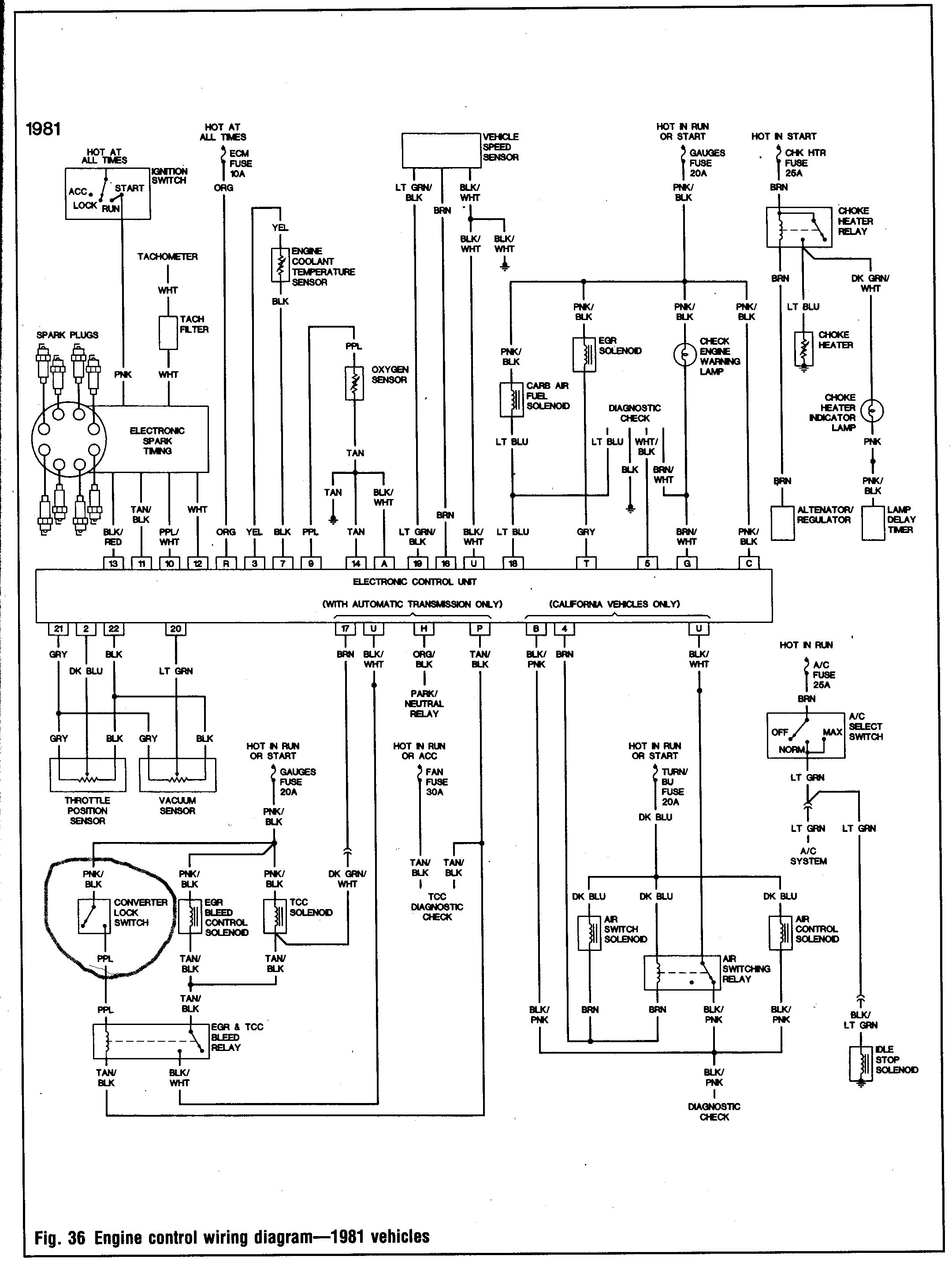

    Ciao Stroker,
    Fabio (l'elettrauto) mi ha detto che ha parlato con te, io purtroppo ero a letto (faccio il fornaio ), mi ha chiesto dello schema elettrico x il famoso "bottoncino". Ti invio lo schema...mi puoi dire se quello cerchiato è la parte giusta?

    ciao Stroker...ieri nell'entusiasmo e nell'allegria della giornata non mi sono appuntato quello che mi hai detto a proposito di questo schema...please...me lo ridici in poche parole?
    Grazie mille!

    Io ho parlato con Stroker domenica e mi ha spiegato che in realtà chè molto più semplice di quanto sembra.
    Di al tuo eletttrauto di sdraiarsi sotto il cambio. Troverà 2 fili ellettrici che collegati ad un "attuatore/motorino" che spingono avanti e indietro il "blocco/LockUp" del cambio.
    Occorre dare a questi 2 fili sia la massa che il positivo (12V).
    Se lo fai ad auto spenta dovresti sentire il rumore del motorino che innesta il LockUp.
