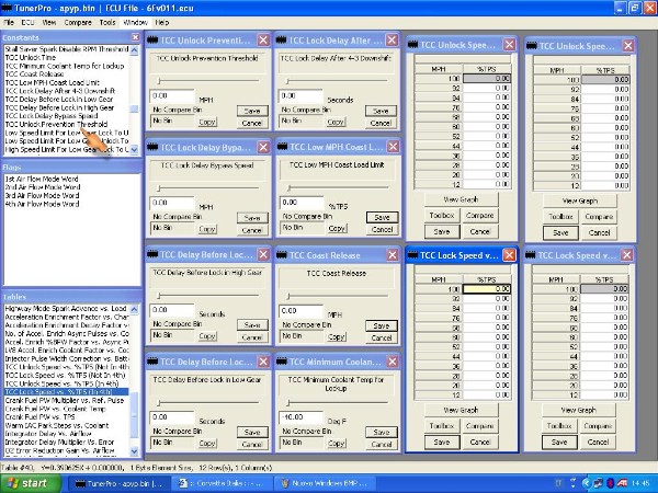

Beppe lo conosci il TunerPro????
Io lo ho ed ha tutti i codici relativi al TCC!
117,1KB
ti gusta???![]()
per farla breve e il più semplice possibile..
tabelle e costanti relative al TCC principali sono:
1Quando "locca" in marce basse (solo 2 e 3)
2Quando "locca" in marce alte (solo 4)
3Quando "unlocca" in marce basse (solo 2 e 3)
4Quando "unlocca" in marce alte (solo 4)
1 e 2 di solito sono a circa 40 mph
3 e 4 di solito sono 2 mph in meno (38 mph)
Quindi se vai con poco gas (quanto poco poi lo spiego) quando raggiungi i 40 mph lui "locca"
se molli un po di gas (quanto puoi mollare poi lo spiego) e rallenti diciamo da 55 mph lentamente fino a 50...48...47......40 ...38 lui unlocca, cioè ti tiene il TCC "in presa" fino a 38 mph. Se a 38 mph riprendi pian piano (prima che abbia "unloccato"), lui mantiene in presa il TCC e riprede da 38 senza "mollare la presa".
ora le tabelle bidimensionali che spiegno il "quanto di cui sopra"
Sono sempre divise in "low gear" e "hi gear" e per comodità facciamo finta che sia una sola tabella /sulle corvette i valori sono uguali, sulle Camaro sono leggermente diversi)
Sono tabelle che partono dal presupposto di conoscere lo stato in cui è il TCC.
La prima analizza lo stato di "LOCKATO" e spiega e disciplina i termini per cui si debba sbloccare:
MPH TPS
100 63.67
92 61.72
84 60.55
76 58.98
68 57.81
60 55.08
52 50.39
44 42.19
36 33.98
28 25.00
20 25.00
12 25.00
se sto andando a 60 mph serve almeno il 55.08% di pedale d'acceleratore per sbloccare il converter. A 44 mph ne serve meno... (42,19%)
La seconda analizza lo stato di "unlockato" e spiega e disciplina i termini per cui si debba loccare:
fatti salvi gli stessi livelli di mph le percentuali di Throttle Position Sensor sono le seguenti:
100 48.05
48.05
48.05
48.05
44.14
60 39.84
32.03
21.88
14.06
14.06
14.06
12 14.06
cioè se stai andando a 60 mph e ho il TPS sotto il 39,84% lui può loccare, se sono sopra il 38,84%, non può loccare (rimane unloccato).
E tu mi dirai... ma non era già loccato a 40 mph? Risposta: NO se a 40 mph ci sono arrrivato tenendo schiacciato alle varie velocità di raggiungimento dei 40 mph (più del 14,06% fino a 36 mph e più del 21.88% fino a 44mph.
Se notate fino a 100 mph il valore è 48,05%. Ciò significa che se faccio un "partenzone" per fare il quarto di miglio non loccherà MAI nemmeno a 110 mph.
In effetti però non è così perchè esiste una costante che si chiama "Unlock prevention" che sia su F car che Y car è di 76 mph.
QUindi indipendentemente dalle tabelle di cui sopra, a 76 mph (come limite) lui locca indipendentemente dal valore di TPS. (io ho questo limite spostato a 120mph).
riguardo a "se molli un po di gas (quanto puoi mollare poi lo spiego) e rallenti diciamo da 55 mph lentamente fino a 50...48...47......40 ...38 lui unlocca, cioè ti tiene il TCC "in presa" fino a 38 mph"
ora spiego.
Sembra che si sia un minimo di tps (3%) (in nessuna tabella è segnato... ma solo nel codice + profondo) che se oltrepassato (meno del 3%) lui unlocca ugualmente.
Poi ci sono degli stati cambio del TCC a seconda dei "modi" in cui sei. Te ne cito alcuni "Highway mode", "Fuel cut off deceleration", "enleanment deceleration".
In più il funzionamento del TCC è subordinato ad altre variabili quali la temperatura dell'acqua, l'essere o non essere in closed loop....ecc.

Mha.... queste cose le sapevo....ma le hai fatte sul codice esadecimale?
No perchè con quel software che ti dicevo, hai tutti i grafici e le tabelle editabili!
....mha... chissà cosa fuma questo qui...!
Stroker! uso proprio TunerPro!
...è il mio compagno quotidiano!...e ultimamente uso molto l'Hex editor (tool -> advanced -> Hex editor)

NOOOO non le faccio direttamente sull'esadecimale!, Uso proprio le tabelle di Tunerpro.Citazione:Messaggio inserito da Stroker
Quello che intendevo dire è che Tunerpro e altri editor coprono il 98% delle esigenze attraverso le tabelle , le costanti e i flags. ma coprono solo il 50% circa del codice editabile.
Altre tabelle relative ad cose NON ci sono!
Es: Volendomi fare un chi "antifurto" ho scoperto che il pezzettino di metallo che c'è sulla chiave di accensione seve per il VATS.
Dal codice ho scoperto che su tutte le macchine del mio anno i limiti entro i quali la chiave deve essere è tra 33Hz e 66Hz.
Non c'è nessuna tabella in tunerPro che mi da la possibilità di editare questi valori (tra l'altro ampi...).
L'unico modo è conoscere la location di questa parte di codice, vedere il valore in esadecimale, trasformarlo in decimale, applicareil fattore di conversione (se vi fosse) e cambiare, facendo il procedimento inverso, il valore esadecimale che porta ai valori che preferisci.
