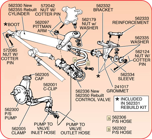

    Ecco un disegno tratto dallo Shop-manual:
    88,57KB

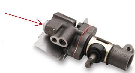

    La valvola si chiama "CONTROL VALVE"... eccola:
    11,6KB
    La freccetta rossa indica un tappo metallico che si può togliere con un cacciavite...
    una volta tolto vedrai che c'è sotto un dadino di 7/16" ..... ruotandolo poco a volta si può equilibrare la servoassistenza dello sterzo.
    Per poterlo fare conviene tenere la macchina con ambedue le ruote anteriori sollevate da terra ed in moto al minimo....
    ruotando il dado, vedrai che le ruote iniziano a girare in un senso.... se ruoti il dado dall'altra parte, gireranno nell' altro senso!
    Trovati i punti in cui le ruote iniziano a girare da un lato e dall'altro.... posiziona il dado a metà strada!
    In questa condizione dovresti essere in grado di muovere le ruote a mano senza sentire sforzo.
    Prova la macchina.... non dovresti avere più il problema!

    ...spera che sia solo la valvola, comunque la puoi controllare da sotto, vedi se è bella piena di olio esternamente e controlla i tubi in gomma!
