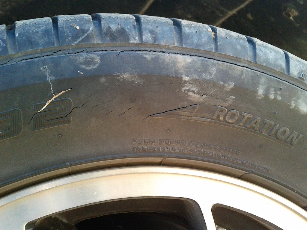

    Qualche settimana fa, approfittando delle belle giornate (prima del grande freddo) ho fatto il primo giro della stagione con la mia C4 e, orrore, mi è caduto l'occhio su un pneumatico, il posteriore destro, che più di altri mostra delle minacciosissime crepe!

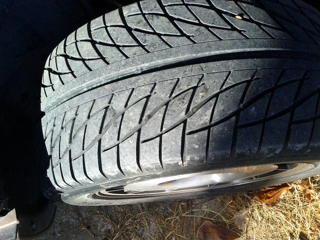

    Pensandoci, queste gomme hanno sicuramente più di 5 anni, ma potrebbero averne anche di più. Purtroppo il battistrada è ancora molto bello e piange il cuore buttarle...
    Vi chiedo: è molto grave vero? Non posso tirarci questa stagione per 1 migliaio di chilometri...?
    Supposto di doverle cambiare, e che le altre tre non sono messe così male, posso cambiarne solo due e poi le altre due il prossimo anno?
    Infine, la domanda che mi farà male... quanto devo aspettarmi di spendere e dove trovarle? In qualche post vecchio ho letto che c'è chi ha speso 1500 €. Se ci fossero in giro anche delle usate potrebbero interessarmi.
    Tuttavia sono consapevole che, non avendo ABS, le gomme sono il principale elemento di sicurezza delle nostre Vette, e possono fare la differenza tra un crash e un batticuore....
    Allego le foto e confido in vostri consigli dettati dall'esperienza!

    Mi dispiace dirlo ma sono PERICOLOSISSIME ! Cambiale tutte e 4 ..ad occhio avranno oltre 10 anni, ma sono cauto.

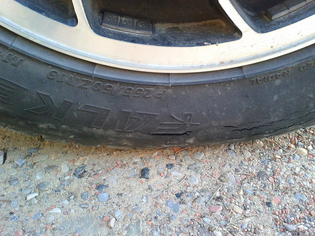

    Si, più di 5 anni, ma penso molti di più!
    Non pensavo, ma la misura che monti (255/50r16) è un pochino bastarda, non è una misura molto in uso in Europa e quindi ...
    Ma non hai altre misure scritte a libretto?

    di solito sella gomma c'è scritto l'anno di produzione, e ovviamente non conta la data del montaggio, ma la data della vulcanizzazione della gomma intera......... la gomma si deperisce col tempo!!!
    si devrebbe essere scritto in settimane e anno es. 12esima settimana 2000... cmq non ce da leggere molto qui
    ce da aver paura!!! hihihi
    Come dice Alain le gomme invecchiano e fa fede la data di costruzione; dopo 3 anni una gomma è già vecchia anche se mai usata e con il battistrada al 100% e 4/5 anni è il max se tenute smontate, ben posizionate e in ambiente controllato. non a caso in germania le buttano via che per noi -sembrano- buone
