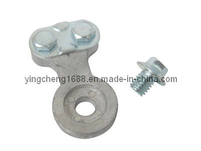

    Mi accodo al post per una domanda forse supida.
    La mia C3 come anche le vostre presumo, anzichè avere i classici occhielli sui cavi batteria ha dei morsetti a vite tipo questi:
    10,87KB
    A parte la batteria che ho sul mezzo, io non ne ho mai viste fatte così. Esistono degli adattatori? Mi spiacerebbe tagliare il connettore originale per mettere dei più popolari occhielli qualora ce ne fosse bisogno.

    ovosanto, con 3 euro compri una coppia di morsetti nuovi e la "eureopeizzi"... . attenzione che sono uno grande ed uno piccolo i poli della batteria, non entrambi uguali!!!

    E' la soluzione più rapida, ma mi piace avere i connettori originali! Sarei più dell'idea di comprare il maaschio adatto e filettare i poli di una batteria tradizionale!!
    Si insomma... A volte invece di risolvere i problemi me li creo con soluzioni più complicate del necessario ecco!!

    purtroppo dovrò tagliare i cavi per mettere i morsetti nostri e quindi togliero' qualcosa che sapeva di America!!
