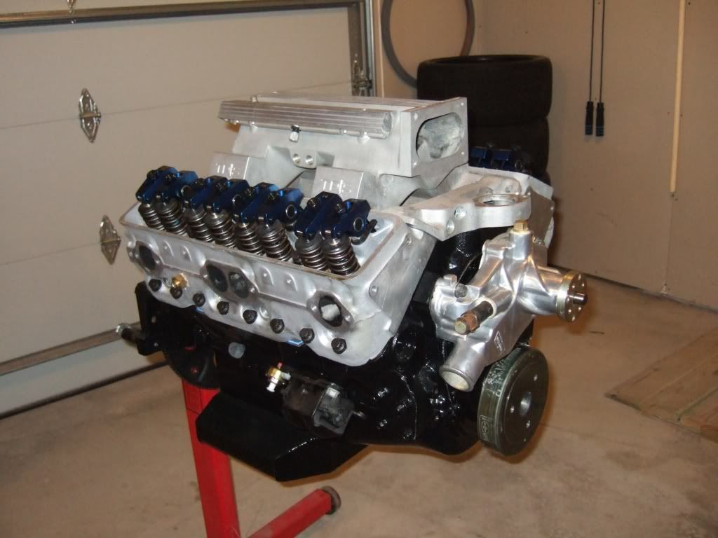

Il porting su teste in ghisa non e' propriamente una passeggiata,inoltre passeresti aumentando la camera a compressione ancora piu' bassa,del 9.5:1.Beppe tempo fa disse che su teste in ghisa originali non investirebbe neanche 50 euro ,Mic,che sicuramente ti dira' la sua dice di avere delle dritte per lavorarle in meglio,come sempre bisogna vedere se parliamo di capacità propria a manodopera zero e se ci riferiamo a una rettifica specializzata,(nessu na in Italia).I costi in questo secondo caso credo non sdarebbero competitivi con nuove teste cnc in alluminio,ovviamente la camma va a braccetto e i costi salgono...
