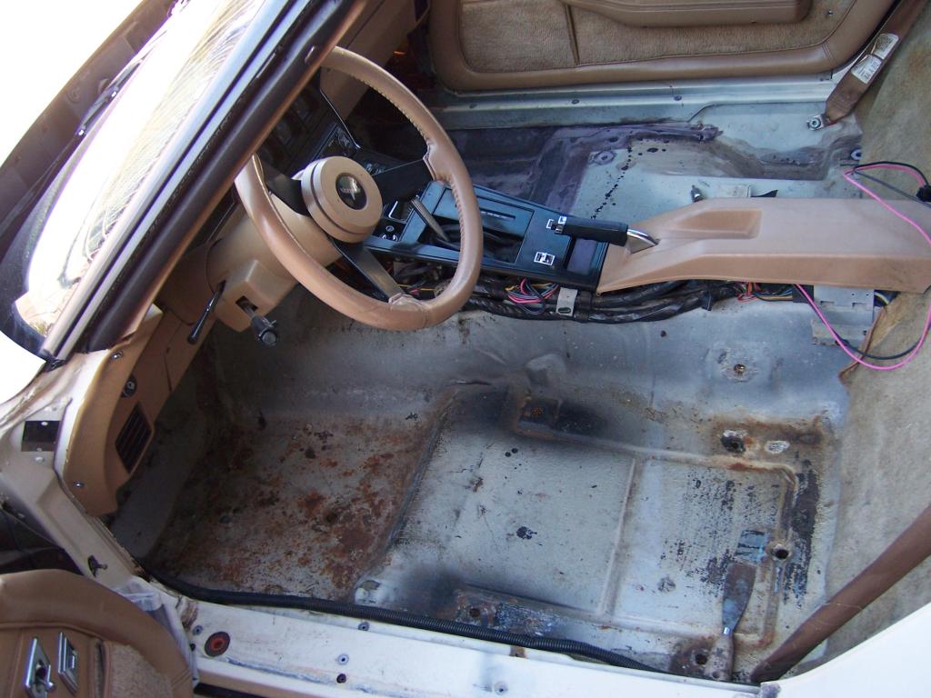

    Dal vano batteria arrivi alla zona autoradio facendo passare il cavo sotto tutto il vano centrale.
    In fase di pulizia ed insonorizzazione generale, io ho fatto cosi ...
