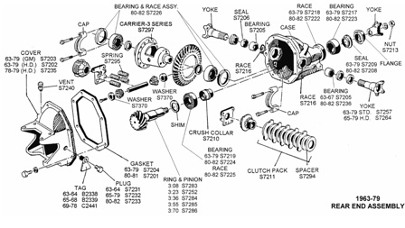

    ho trovato questo che dovrebbe essere simile al nostro
    49,53KB
    mic, su Corvette central c'è il kit 584195 ($64.95) che è composto da: paraoli(3pz),la flangia e il dado... mi sa che prendo questo!
