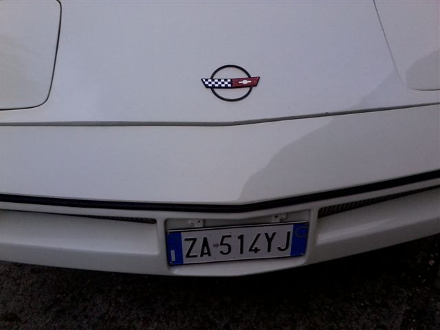

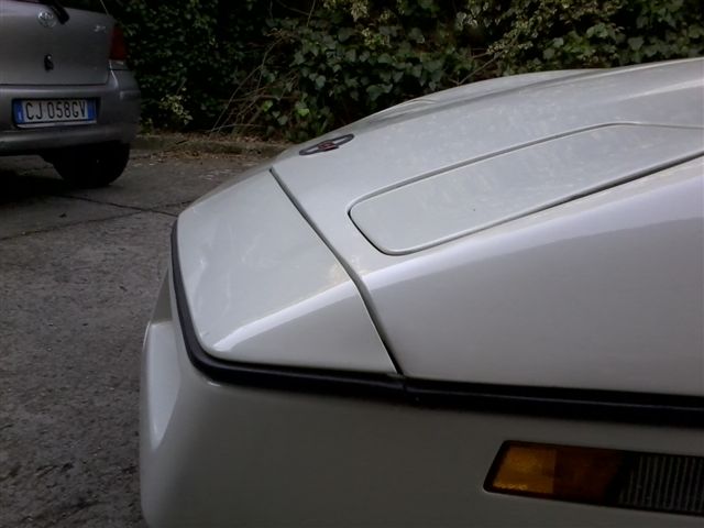

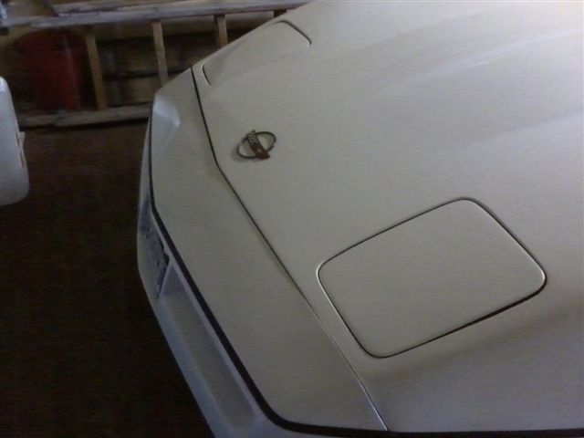

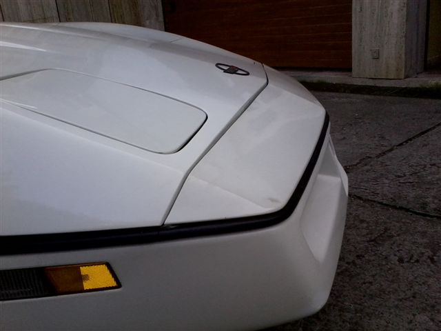

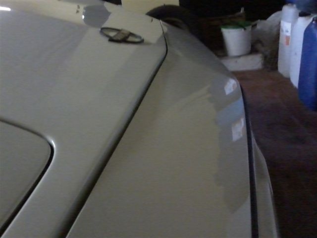

    Salve ragazzi! Ho un quesito da porvi
    Premetto che gli americani non hanno mai eccelso negli accoppiamenti delle lamiere,ma nonostante ciò l'allineamento del mio cofano potrebbe essere migliore resenta infatti un leggero sfasamento rispetto al paraurti e al parafango sinistro ( vedere foto ).Il cofano è già stato smontato una volta e la situazione è leggermente migliorata ma per il mio carrozziere " bisogna ancora perderci del tempo" ( che significa:" più di così non sono riuscito a fare al momento " ). Il cofano poggia bene quando è chiuso e non si muove quando la macchina cammina.Suppongo che la mia Vette abbia avuto una bella "musata" in passato. Qualcuno di voi ha i disegni tecnici del cofano? Forse al mio carrozziere è sfuggito qualche registro... Grazie
    116,08KB
    116,08(censurato)KB
    114,79KB
    Bè...io direi che è alto...pero' ci vorrebbe una foto del laterale per vedere sui profili neri dei fianchetti come si comporta. Inoltre andrebbe arretrato un po' verso il parabrezza. Per regolare l'altezza ci sono degli spessori sotto le cerniere d'apertura.
