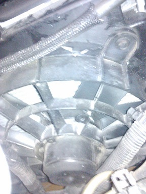

    ragazzi la ventola della foto non parte
    quando mi fermo la temperatura arriva anche a 110° e preoccupato ho guardato subito se tutte le ventole funzionavano!e ho scoperto che mentre la temperatura era a 110° questa ventola della foto non funziuonava!secondo voi perche??

    A volte lo strumento del cruscotto non dice proprio la verità...comunque 110° non sono mortali ma è meglio se fai un giretto in officina...così ti controllano anche la temperatura con il laser e magari nn ti preoccupi più

    ok ti ringrazio,ma io non ho controllato il computer di borto,ma ho tenuto il cofano aperto mentre eraq in moto e ho proprio visto che la ventola della foto non partiva...qualcuno sa con esattezza a quanti gradi inizia ad accendersi??
    ......(estratto dal service manual corvette c5):
    "La ventola di raffreddamento a velocità bassa viene attivata quando la temperatura del refrigerante
    raggiunge 108°C. Essa viene disattivata se la temperatura del refrigerante si abbassa a 104°C. La
    ventola di raffreddamento a velocità alta viene attivata quando la temperatura del refrigerante
    raggiunge 113°C. Essa viene disattivata se la temperatura del refrigerante si abbassa a 108°C.
    Quando l'impianto A/C è inserito e la temperatura refrigerante raggiunge 85°C, verrà attivata la
    ventola di raffreddamento a velocità bassa a velocità veicolo inferiori a 56 km/h. "

    A me è capitata la stessa cosa.
    Ho fatto un salto dal mio elettrauto che mi ha tranquillizzato x quanto riguarda le alte temperature, ma comunque il problema era un fusibile bruciato.
    Per questo motivo ne tengo sempre uno di scorta a portata di mano. Non si sa mai.
