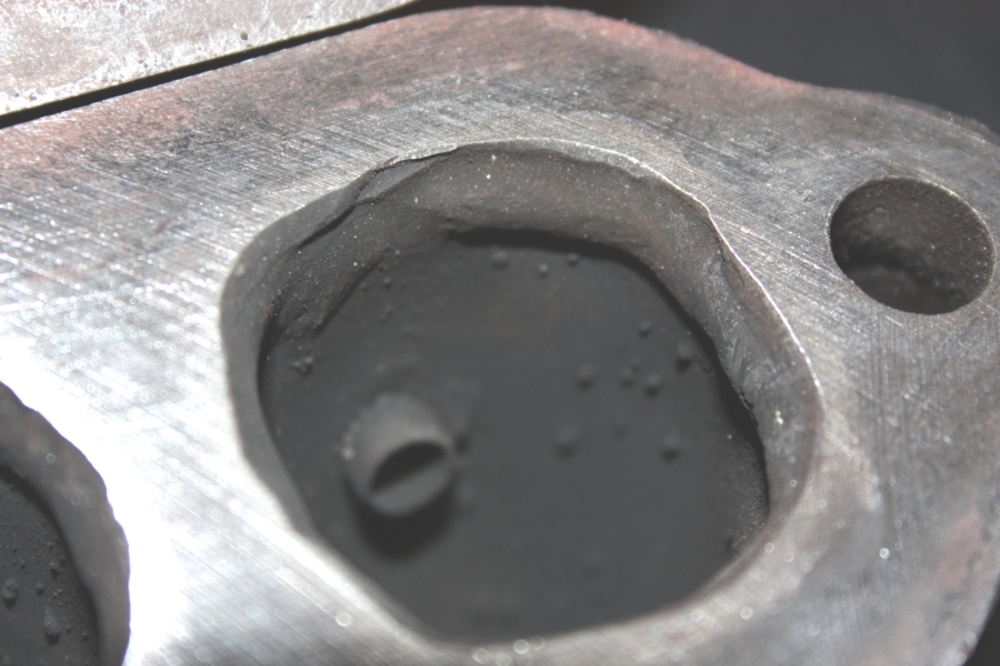

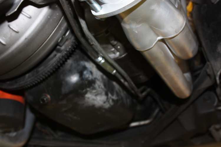

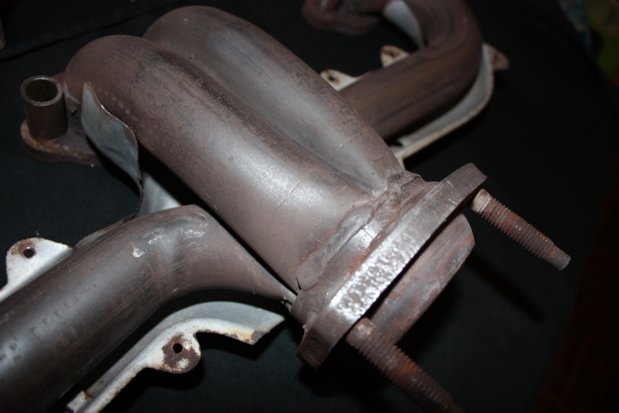

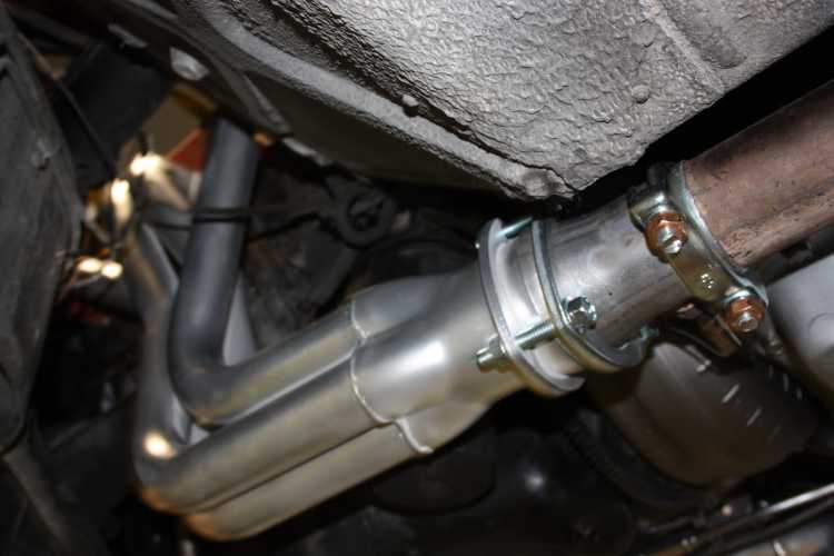

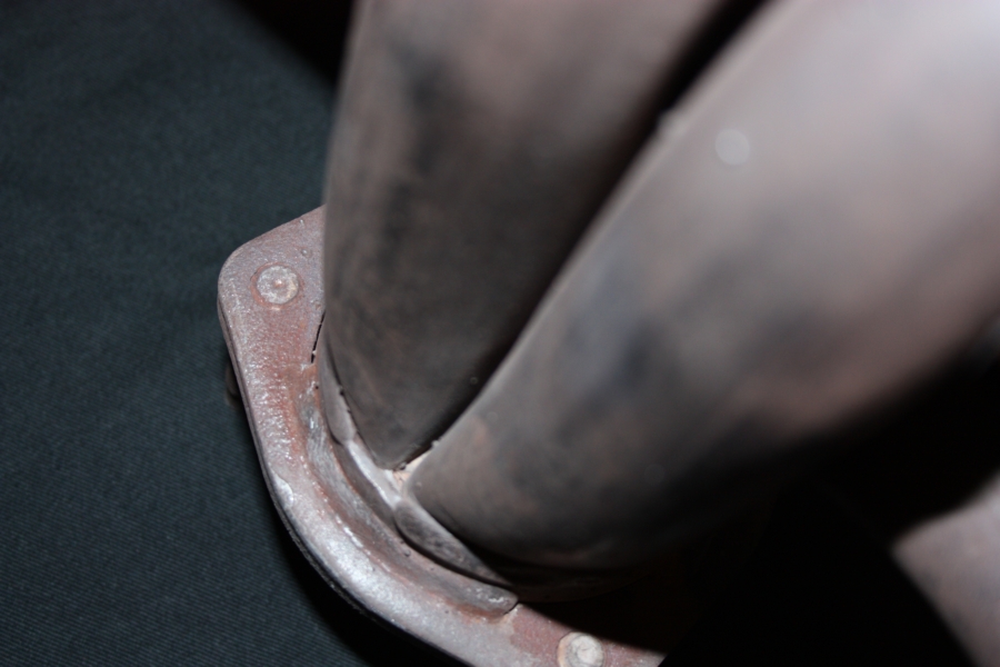

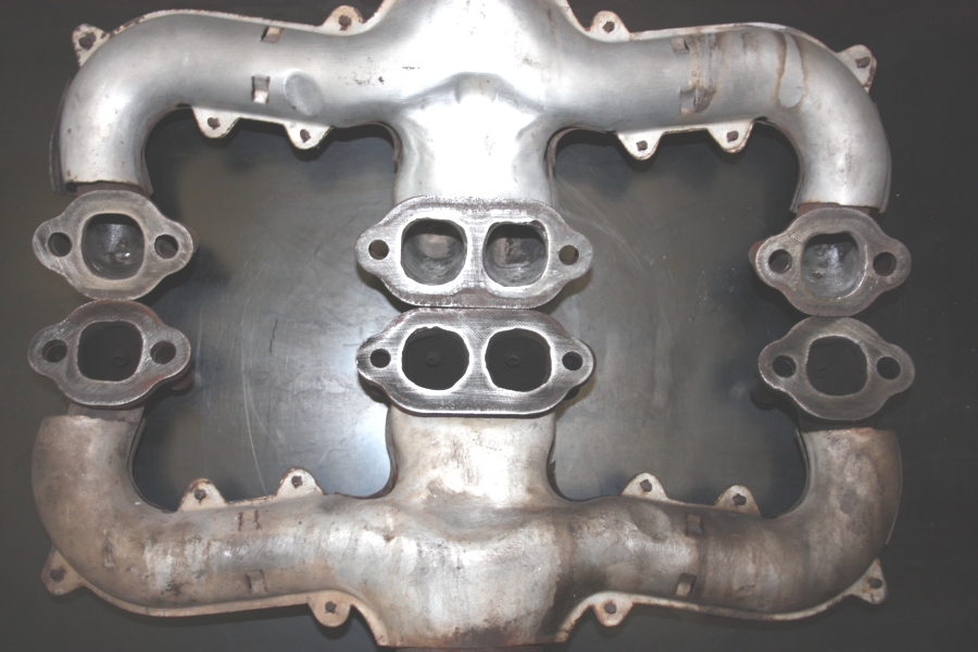

La mia 85' ha rinunciato ai suoi vecchi collettori stock in favore di nuovi long tube della Headmann da 1"5/8...cosi riordinando un po' di vecchi pezzi mi sono ritornati in mano i collettori stock,come in un vecchissimo post commentava Beppe e' incredibile quanto approssimativi e strozzati siano gli originali,e dopo queste fot molti di voi che ancora li montano penseranno concretamente a dei long tube,magari economici,al posto di qesti crappy cheap stock exaust manifold...

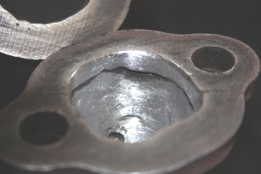

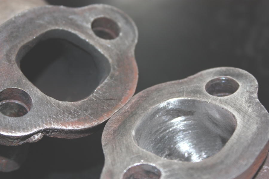

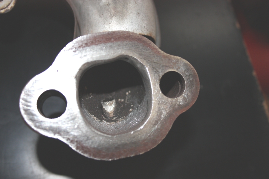

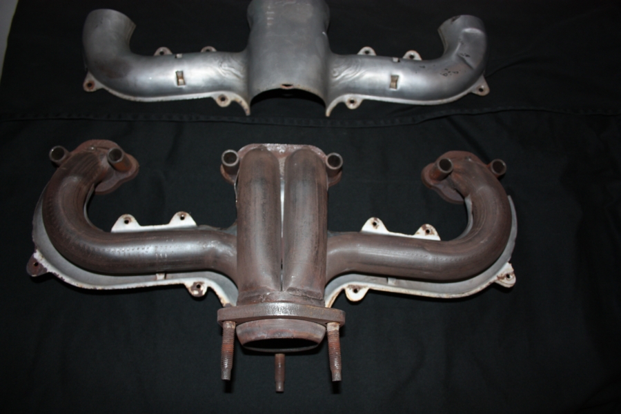

Così tanto per giocare un po' ho preso delle frese e ho iniziato a molare l'interno dei collettori dove si notano le grossolane saldature di due millimetri che strozzano e deformano la luce di scarico.Non vi dico quanto duro è il materiale e per asportare pochi millimetri con il mio makita e le varie frese ho impiegate almeno 4 ore per un solo collettore...interna mente poi i tubi dell'air pump penetrano nel collettore per piu' di un centimetro ostruendo ulteriormente la luce di scarico.
