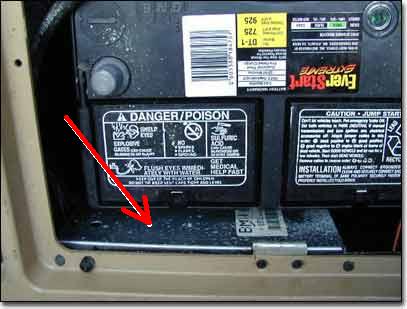

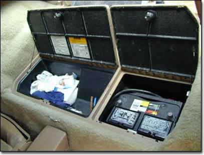

    Vette84
    Ti confermo, hai il cambio come il mio.
    TH700-R4 con il lookup controllato dalla centralina (ECM).
    La centralina è la stessa che controlla i TBI.
    La trovi dietro la batteria (stipetto apribile dietro il sedile dell'autista)
