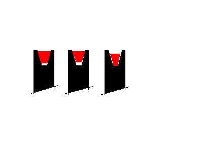

    Ribadisco.....
    Se la cinghia sembra allungarsi, vedrai che è perchè si consuma sui fianchi superiori.... o sul fondo!
    Partendo da SX il primo caso è OK..... gli altri, evidentemente no!
    6,44KB
    anche secondo me e' questione di forma.
    cmq la lunghezza e' 9,5x1400.
    e' dentata sotto...e si consuma male sui bordi superiori...si sfilaccia sopra in pratica.

    uhau pier,
    sei meglio che un proffe, cipicchia che bello schema !
