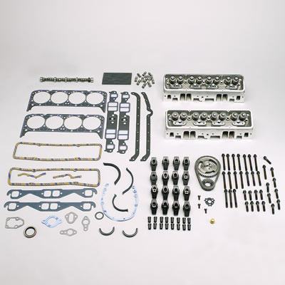

    Se metti mano alle teste in termini di ore manodopera credo ti convenga ordinare un bel kit teste in alluminio,non so l'anno della tua,complete di tutto il valvetrain,con la possibilita' di ottenere un sensibile aumento di prestazioni
    35,94KB

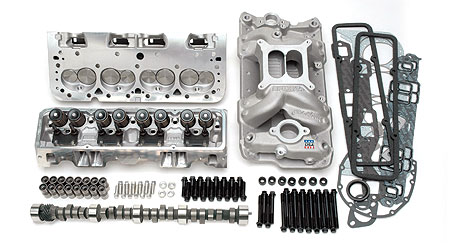

    questo kit comprende anche albero a camme e intake manifold,ma sul catalogo edelbrock trovi anche solo le teste complete,anche su summitracing trovi una nutrita offerta di tesre complete di valvole
    34,02KB
    lavoro fatto una volta per tutte senza compromessi

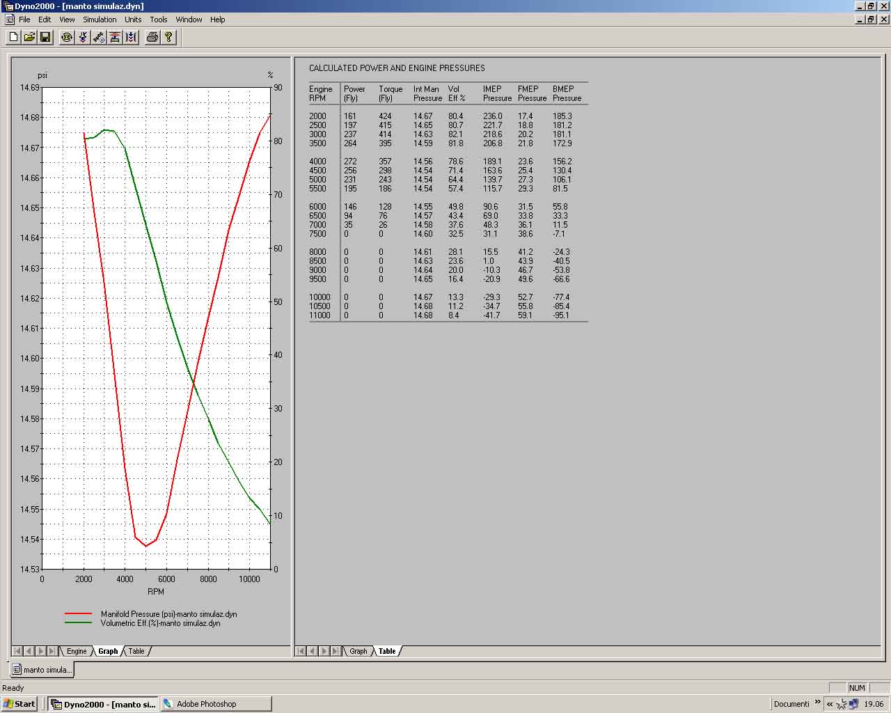

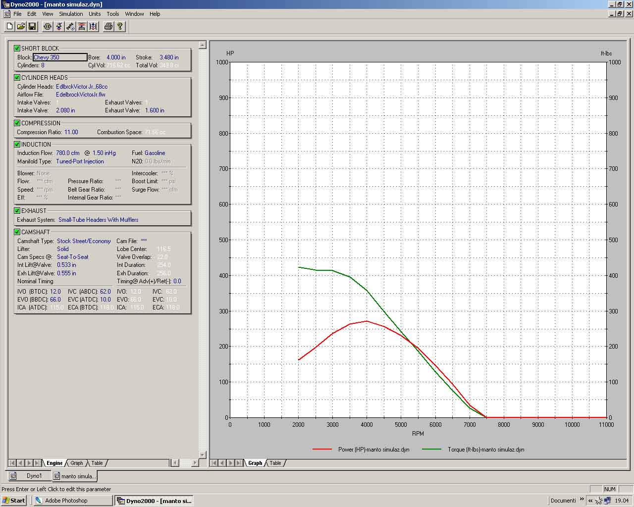

    Ho provato una simulazione su quanto da te richiesto,spettiamo comunque la supervisione di Beppe,questi i dati ottenuti:
    sostituzione teste con edelbrock victor jr
    chamber:64/70 cc
    intake port size:215cc
    valve size:in.2.08/ex.1.60
    compression fino a 12.5/1
    small tube headers con mufflers
    per arrivare a un induction di 750-800 cfm throttle da 58mm

    non so se con questa configurazione Beppe ci lascia passare la Camma stock...lei costerebbe pure poco ...e' il montaggio...

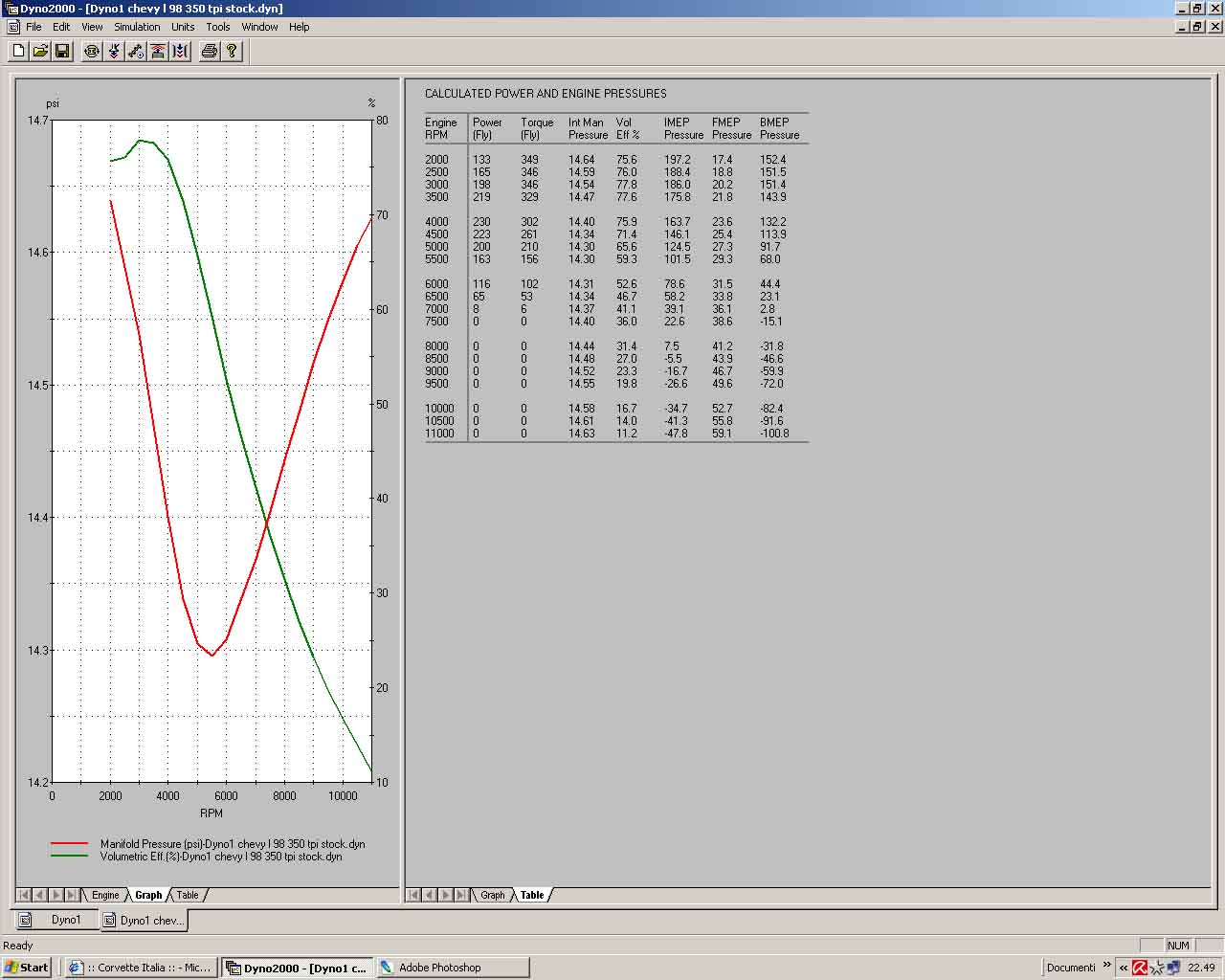

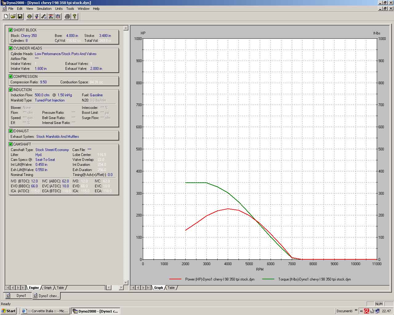

    qualcuno ha anche il grafico del motore originale ???
    cosi magari le differenze saltano meglio all occhio , soprattutto x chi come me gia non ne capisce molto .... [:I][:I][:I]
    Sempre in attesa di convalida da parte di Beppe,comunque i parametri sono tutti stock,cavalli e torque infatti corrispondono a quelli dichiarati da GM,la simulazione dovrebbe essere corretta

    Le valvoe sulla stock sono invertite. in ogni caso dovrebbero essere nell'ordine delle 1.94 per l'aspirazione e circa 1.6 allo scarico.
    Queste simulazioni vanno prese con le pinze! Okkio a farsi illusioni e /o sperare di replicare nella realtà i valori.
    Non conosco le Teste Victor Junior ... conosco i Manifold single plane Victor jr.
    In ogni caso mettere teste con condotti da 215 su uno small block 350 stock è deleterio.
    Con una camma performante su un 350 non metterei + di un 200 cc di intake volume.
    Bisognerebbe fare tutto.
    L'unica cosa che che messa da sola un po fa qualche cosa è il cambio delle testate. e il cambio dello scarico.
    Cambiare solo le testate è la cosa meno stupida che si possa fare in confronto al solo cambio dell'aspirazione o al solo cambio dell'abero a camme (soprattutto se medio-performante). -PARLO DI UN L98-
    Anche col solo cambio delle teste però è da prevedere almeno in un prossomo futuro anche il cambio di camma e aspirazione .
    Tutto ciò che dico è a livello teorico e assolutamente in generale.
