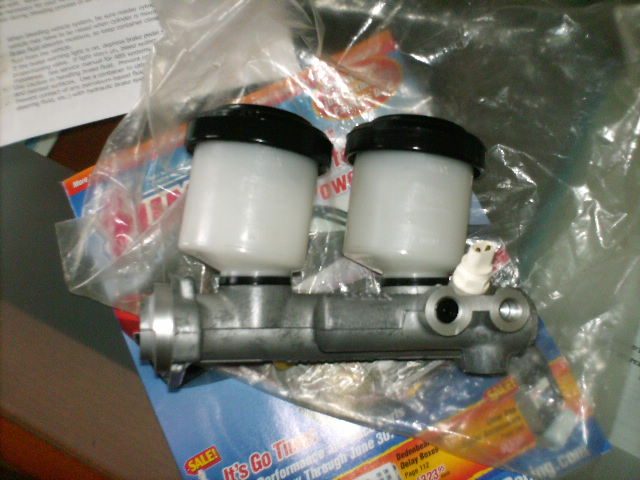

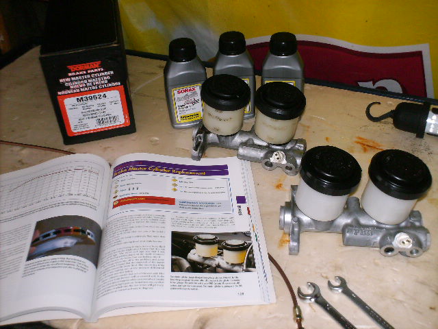

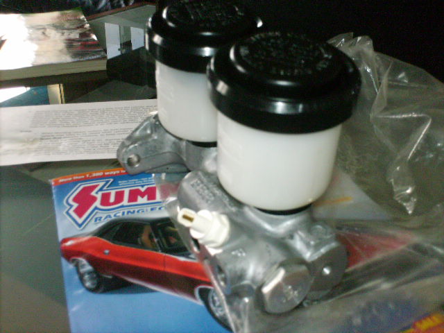

    Eccomi con un nuovo intervento di manutenzione tranquillamente eseguibile a casa con pochissimi attrezzi.Il MASTERCYLINDER per chi non lo conosce e' la nostra POMPA FRENI.Sostituirlo in caso di perdite di olio freni e' abbastanza semplice e richiede solo pochi accorgimenti.
    intanto eccovi il pacchetto direttamente da SUMMIT RACING per €180+€59 di tasse, iva, dazio.
    111,36KB
    90,94KB
    87,18KB

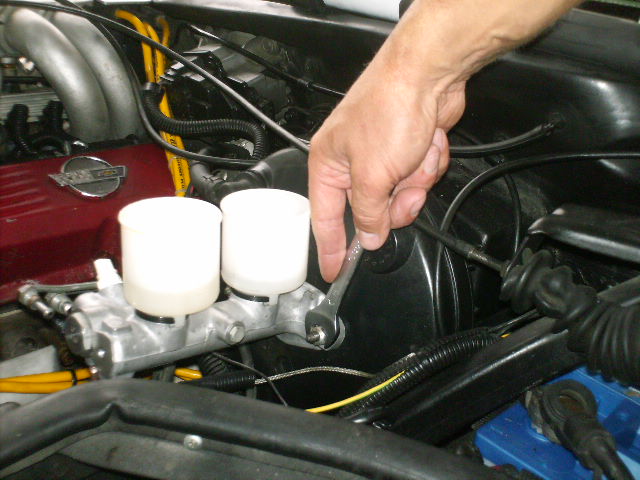

    Andiamo in garage e procuriamoci due chiavi del 12 e del 14.

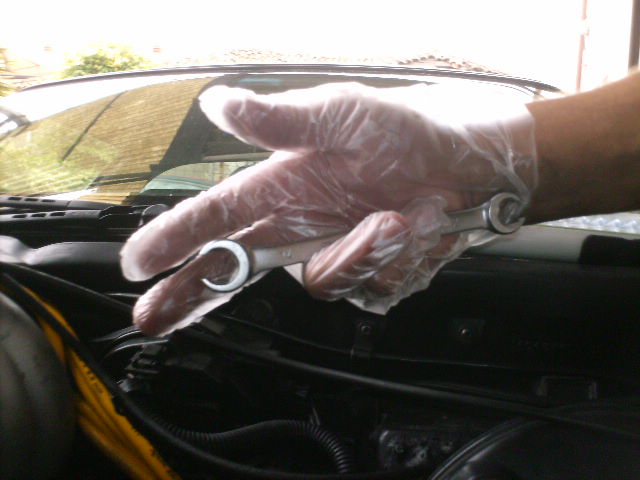

    Su questo punto quello delle chiavi mi preme di raccomandarvi buone chiavi,sui manuali consigliano un tipo di chiave particolare per brake lines che abbraccia il dado ma che conserva il varco per inserirla sul tubo eccola
    34,23KB
    L'unico inconveniente puo' essere infatti quello di spannare i dadi delle linee freni che sono strettissimi,quindi qualche giorno prima eventualmente iniziate a spruzzarci sopra dello svitol.

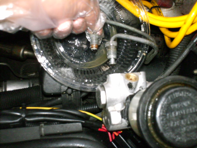

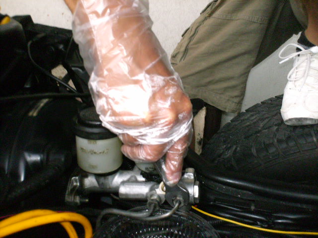

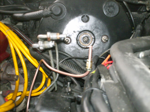

    Per il resto procedete svitando le due linne front e rear (F, R)e estraete gli innesti delle linee sul mastercylinder,un'al tra linea e' avvitata sotto il mastercylinder ed e' piu' difficile da raggiungere serve la pinza freni anteriore sx.
    97,82KB
    92,65KB
    99,13KB

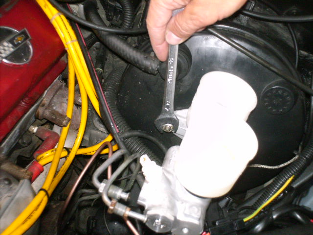

    una volta svitate tutti e tre gli innesti delle linee sul mastercylinder potete svitare i due prigionieri che lo fissano al brake booster (la ciambella di plastica nera dietro la pompa freni).
    Ora potete rimuovere la vecchia pompa freni,tappate le linee con del nastro mentre vi accingete alla preparazione della nuova pompa per il montaggio.

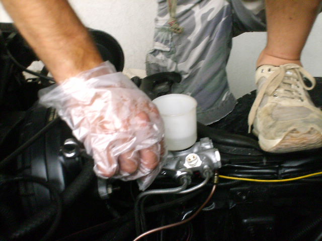

    Lo spurgo a banco consiste nel fissare in morsa la pompa freni stringendo meta' della flangia e poi con un kit di tubicini in plastica che si raccordano alle linee in ingresso procedere al riempimento delle due riserve pompando dietro il pistoncino con i tubetti immersi in olio freni fresco.Procedendo con le pompate e i rilasci l'aria esce e il cilindro si riempie ,a questo punto potete portarvi sul cofano con il cilindro pronto ad essere montato
    105,33KB

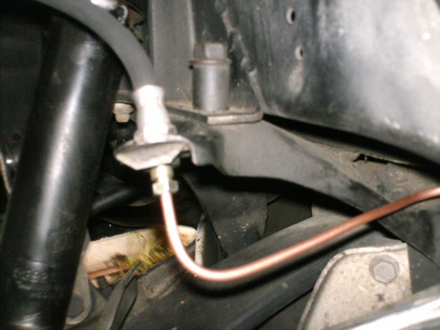

    io per l'occasione mi sono pure ricostruito la linea freni della ruota sx con tubo in rame
    78,27KB

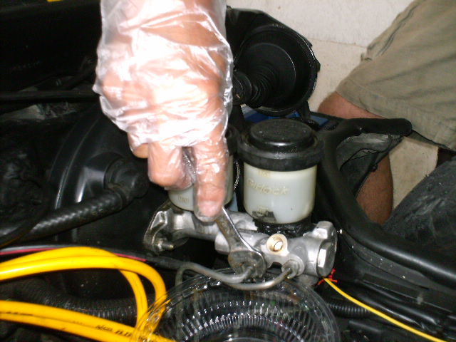

    questa e' la chiave speciale per raccordi linee freni di cui vi dicevo,trovata da un rivenditore materiale per officina
    82,14KB
    Serriamo bene le linee front (due linee da 12mm) e rear (una da 14 mm)
