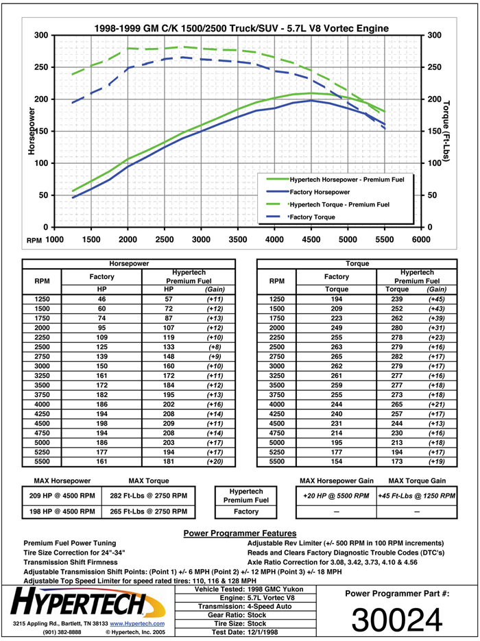

per il limitatore è giusto 100 MPH di serie, però guarda qui quello che si può fare, poi così ti rimane il tuner per controllare i codici guasti[][
