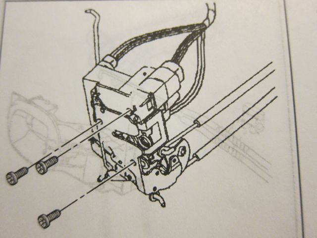

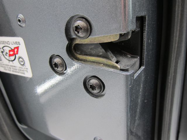

eccovi la causa dei problemi, qua gli interutturi, almeno quello sinistro, il destro non ve lo dico, cercatelo da soli
http://www.corvetteitalia.it/public/...7_IMG_1179.jpg
48,7KB
questi i collegamenti del piffero
http://www.corvetteitalia.it/public/...5_IMG_1180.jpg
44,63KB
ahhhhh sono sulla serratura.... chi l'avrebbe immaginato.... grazie mille per l'aiuto!!!
Immagino che sia sulla serratura anche quello posteriore...
sti americani!!!!! :D :D :D
