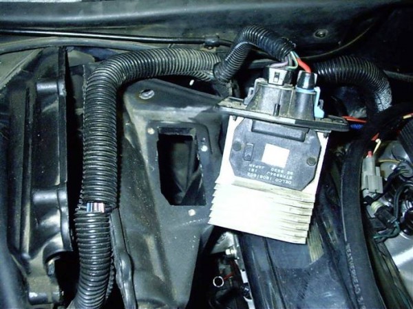

Nell'89 dovrebbe essere attaccato nel cofano.. nella zona vicino al passaruote vicino al firewall vicino al BLOWER motor.
Puoi controllare anche che le PORTE (quelle che dirigono l'aria calda o fredda a seconda della loro posizione funzionano o muoverle manualmente..
..Svita 3 viti che tengono il blower module... sono 3 piccole viti che tengono un coperchietto di forma trapezioidale o similare...
sfila il blower module (vien su col coperchietto) e nella "scatola" da cui è stato estratto vedi le porte .. spostale nella direzione del freddo e non del caldo..
dovrebbe assomigliare a questo...
e il fusibile da 5 è da quelle parti..
http://www.corvetteitalia.it/public/...l1-600x450.jpg
86,77KB
