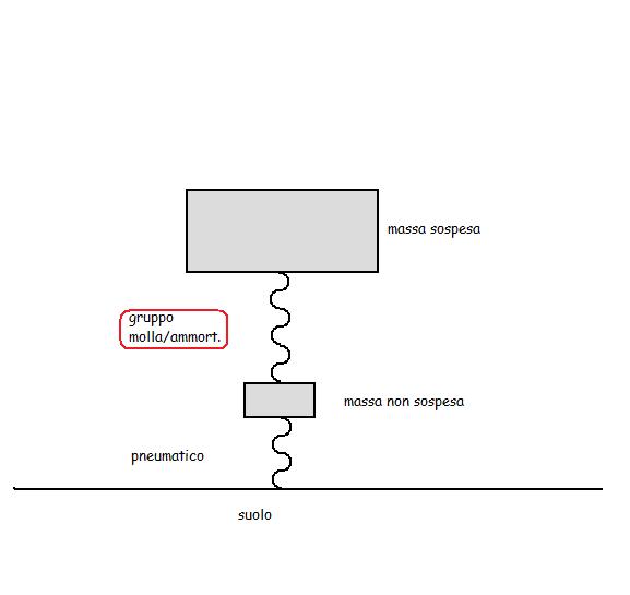

Ma veniamo alle sospensioni intese come sistema elastico e relativo smorzamento..... Disegnino!!!!!!! :D
http://www.corvetteitalia.it/public/...61193754_1.jpg
16,38(censurato)KB
Ad una analisi sommaria si vedono 2 sistemi elastici e 2 masse, una sospesa ed una no.
A meno che tu non abbia la Bridgestone (per dirne uno...) che lavora per te, il primo sistema elastico partendo dal basso non è sotto il tuo controllo! ;)
L'unico che puoi controllare è quello relativo al gruppo molla/ammortizzatore che da un punto di vista energetico si scrive (per fare i calcoli) come una cella R-C in parallelo, dove la capacità (condensatore) è la molla e la resistenza è l'ammortizzatore.
Ulteriori sofisticazioni (ammortizzatori regolabili separatamente) inserirebbero diodi ed altre resistenze.

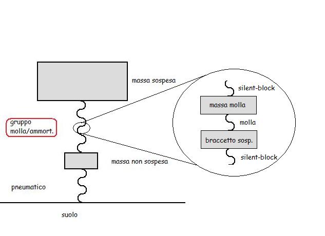

Se ti sdrai sotto la C5 (ma mica solo lei) vedrai che la pur ottima balestra è vincolata al telaio attraverso dei tamponi di gomma e stesso dicasi verso la sospensione (e quindi la ruota).
L'ammortizzatore, per sua parte, ha un grosso silentblock fra sè e la sospensione ed uno verso il telaio.
Disegnino!!!!!!!!!!! :D
http://www.corvetteitalia.it/public/...61195547_2.jpg
24,96(censurato)KB
Ora te vedi che le cose si complicano NON poco!
...e tieni conto che nello schema NON sono evidenziati i sistemi smorzanti (ammortizzatori).

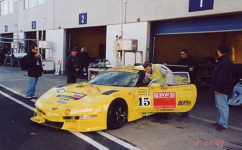

Io di Corvette ne ho 2 (prima ne avevo 3 vero Bulletta?:D) e ci ho smarronato un sacco di quattrini quando ci ficcammo in testa che poteva vincere in pista (all'epoca c'era la C5).
http://www.corvetteitalia.it/public/...128_race 2.jpg
29,01KB
Io sono quello con la pettorina grigia [8D]..... e siamo A Vallelunga per la "6 ore" (vinta di categoria, peraltro).
NIENTE!!!!!!!!!!!!
Per vincere ci è voluta la C5R ufficiale fatta da Pratt-Miller (e non da GM) che tutto era fuorchè una C5!
Passione convive anche con cognizione! :D
