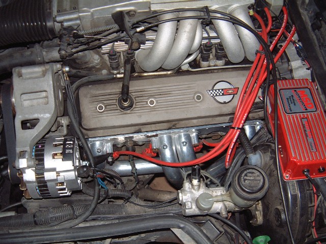

Finalmente ce li ho cacciati!!!!!!!!:D:D :D
Li ho fatti entrare da sotto smontando solo le 2 traverse.;)
I braccetti di sostegno dell'alternatore e del compressore del clima li ho rimontati senza nessuna modifica.
Grazie raga dei consigli......... stasera proseguirò al montaggio del tubo ad Y.

Cecco, ti consiglio di accendere l'auto portarla a temperatura e di RIstringere le viti che fissano gli HEADERS sulle teste.
in più altro consiglio:
Il giro che fanno gli headers è un po' più "ingombrante" del giro che facevano i collettori originali. Fai in modo di tenere BEN LONTANI i cavi candele utilizzando fascette o quant altro per tenerli BEN lontani dai tubi! Gira bene la pipette così come vedo nei cilindri #1 e #3 nella foto e fai in modo che non si rigirino attuando "preload" sui cavi se necessario.
Cecco.... e comprati un "wiring-harness" per i cavi...... taccagno!:D

Stasera volevo finire e poi ti porterei la macchina o domani sera o venerdì sera.
P.s. grazie Beppe........;)
