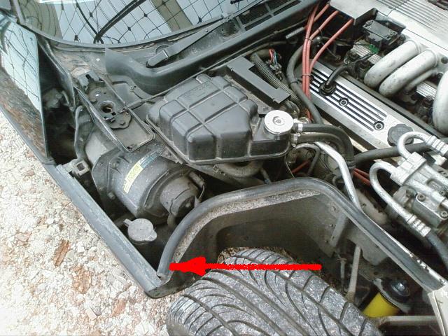

http://www.corvetteitalia.it/public/...4223436_01.jpg
78,52(censurato)KB
per chiarezza questo e il vano motore della mia macchina del 1990

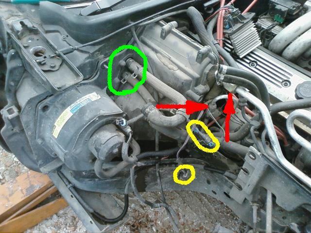

http://www.corvetteitalia.it/public/...4223833_17.jpg
71,68(censurato)KB
in verde i tubi che vanno dal vano motore al radiatore interno dell abitacolo

GRANDE MICBARXJR!!! il modello è proprio quello [8D].. Il discorso dell'anno di costruzione in verità mi ha sempre lasciato un pò perplesso e sospettavo che il vecchio proprietario avesse un pò falsato la data x iscrivere l'auto all'ASI con 1 anno di anticipo. Ma mi stai confermando che già a fine 89 le vette presentavano il restyling.
Cmq il vano motore è identico al mio. In verità i due tubi diretti verso l'interno dell'abitacolo li avevo visti, ma non ero sicuro che fossero loro. Prima di chiuderli mi sembrava doveroso avere qualche conferma autorevole x evitare di fare danni (magari chiudendo il condotto sbagliato si blocca tutto il circuito refrigerante. meglio evitare...)
Le foto sono chiarissime, grazie (non si poteva chiedere di meglio).
Quindi basterebbe inserire un tubo ad U (ossia collegare i due tubi ad una curva) o una coppia di rubinetti (uno x ogni condotto) x bypassare il sistema di riscaldamento dell'abitacolo. giusto?
infatti non devi chiudere completamente il condotto
parte il tubo dall intake parte frontale , va al radiatore abitacolo e da questo va alla vaschetta del liquido refrigerante , quella nera della prima foto
se chiudi completamente il passaggio sappi che nella vaschetta c e l indicatore del livello del liquido , quindi non puoi piu sapere se rimani senza acqua nel motore
io ho fatto un rubinetto a due vie ma e piu facise se monti un rubinetto normale ed eviti di chiuderlo completamente lasciando un passaggio d acqua minimo , quasi nullo
