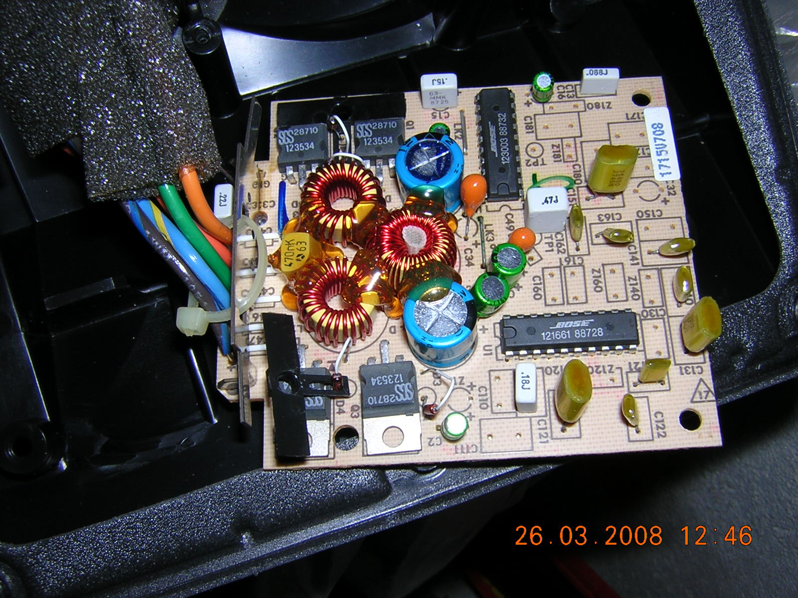

ma qualcuno di voi conosce qualcuno in grado ri ripararlo sto benedetto impianto BOSE??? ne ho girati 4 fino ad ora e appena la vedono sbiancano e mi mandano via...

Allora devo rettificare.... pensavo di avere uno di quei rarissimi modelli "bosesprovvisti" ed invece no.... l'impianto c'e'ma gli ampli sono da buttare
