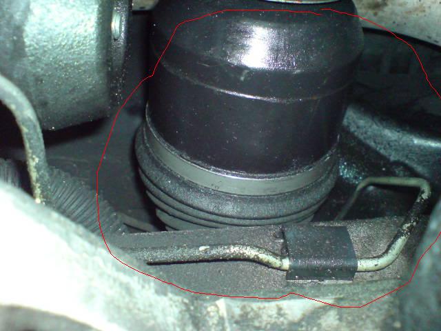

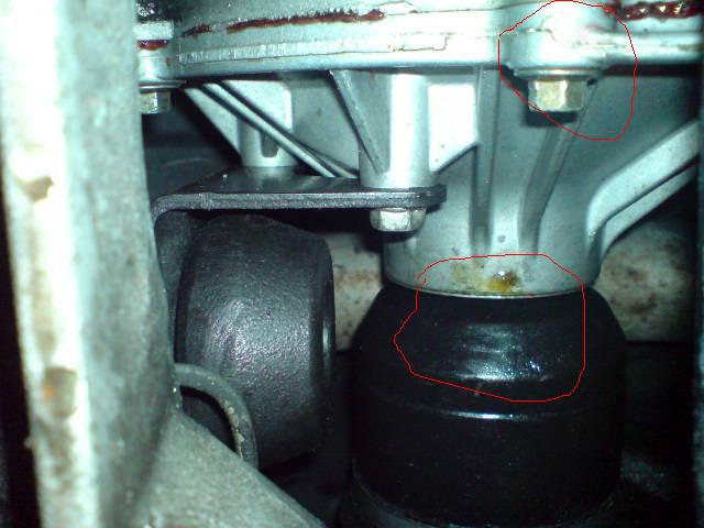

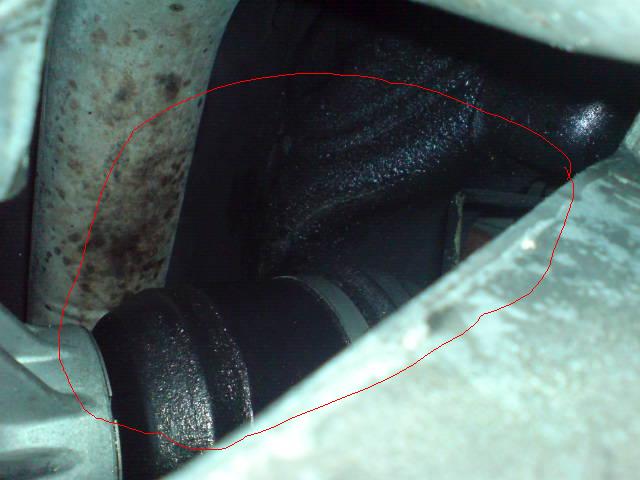

ecco alcune foto,puo essere che sia il paraolio sinistro?
http://www.corvetteitalia.it/public/...0_DSC00232.jpg
41,63KB
http://www.corvetteitalia.it/public/...4_DSC00234.jpg
45,79KB
http://www.corvetteitalia.it/public/...6_DSC00235.jpg
35,79KB

...io non vedo nessun oilo...[:I] e nemmeno rosso[:I].
