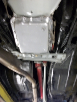

sotto una 82 c'è il cross member, un braccio di traverso sul telaio dove è imbullonata la coda del cambio con un silent block in uretano.Come dice Mic u7na semplice flangia piatta coi fori spostati e il cambio corvette dovrebbe starci,poi l'albero di trasmissione sara' un po' corto quindi ci vorrebbe un albero corvette per provare se compensa...

visto che l albero di trasmissione originale e in acciaio eventualmente basta accorciare/allungare quello della camaro
per comodita verifica se l atacco al cambio e un 27 o 30 righe per evitare sorprese in fase di montaggio
