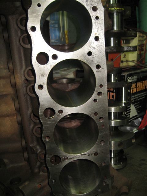

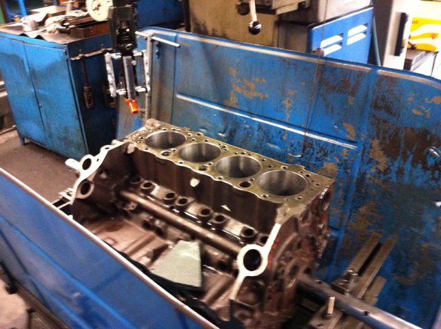

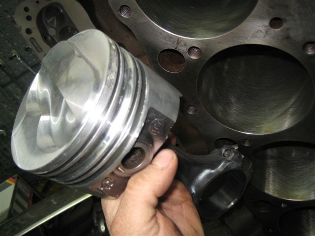

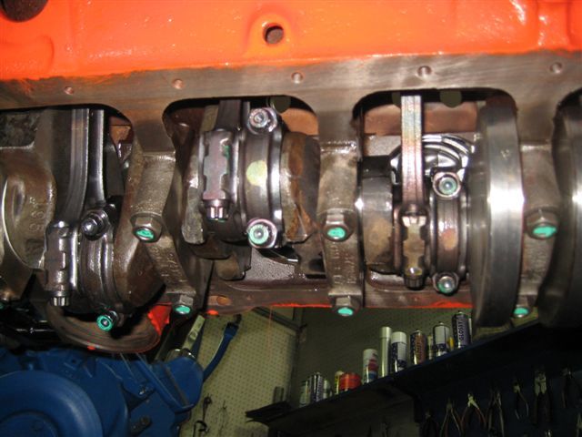

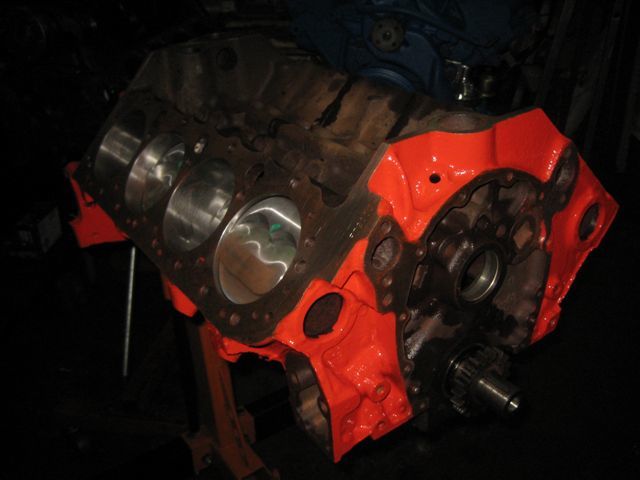

    dopo la rettifica a 0.040 da stock il monoblocco é pronto a essere ricostruito , anche le teste sono state rifinite e poi il tutto controllato a tenuta per controllare eventuali crepe prima di essere rimontato.
    71,05KB

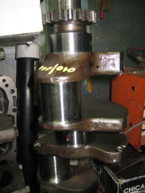

    anche l'albero motore stock é stato rettificato , poi nitritato se si può dire , per essere rinforzto all' usura e poi lucidato, in modo che non subisca un logorio ecessivo in superficie.
    48,43KB

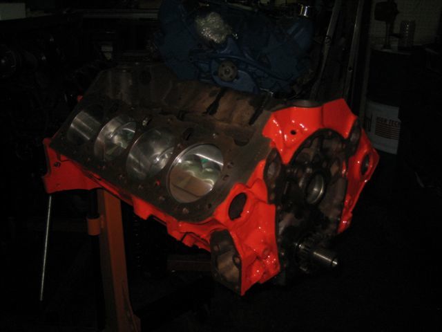

    ora manca un 20 gg di lavoro prima di mettere tutto assieme, ci sarà da divertirsi......
    46,52KB
    40,22KB
    50,55KB

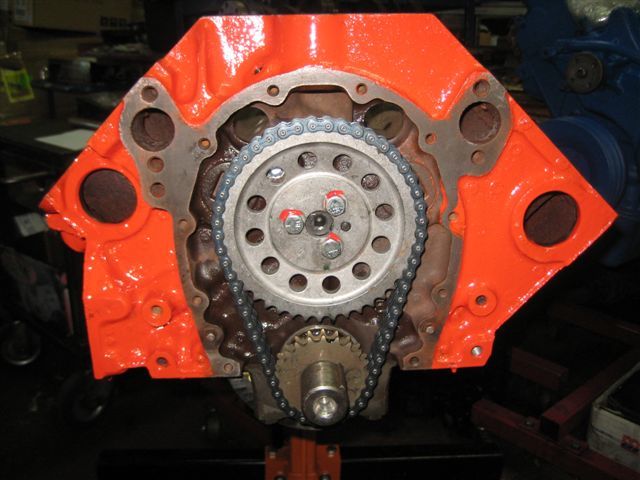

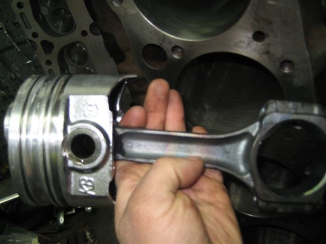

    pian pian osi va avanti, ci mancavano alcuni bulloni e la shaft della pompa olio....
    32,71KB
    55,71KB
    56,85KB
    38,06KB
    Complimenti Fabri! Conosco raffaele e devo dire che e' veramente un grande per quello che fa!e poi e' disponibile come pochi ormai...
    qualche giorno fa ci siamo sentiti per il mio motore e penso che solo lui ci mettera' le mani
