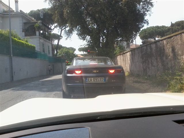

    Guardate bene questa Camaro da me immortalata. Mantiene i gruppi originali. 2 fanno gli stop e luce di posizione , gli altri all'estremità le frecce. Ho visto quando è svoltata: ha messo una lampadina nè bianca, nè arancione..fa un colore rosso tenue quasi rosa, ma vi posso dire con sicurezza che è POCO VISIBILE. E questa starebbe a norma?? Molto meglio la mia !
    105,2(censurato)KB
    il problema è la qualità della lampadina usata sulla Camaro... ci sono lampadine da 15 a 50 € ...
