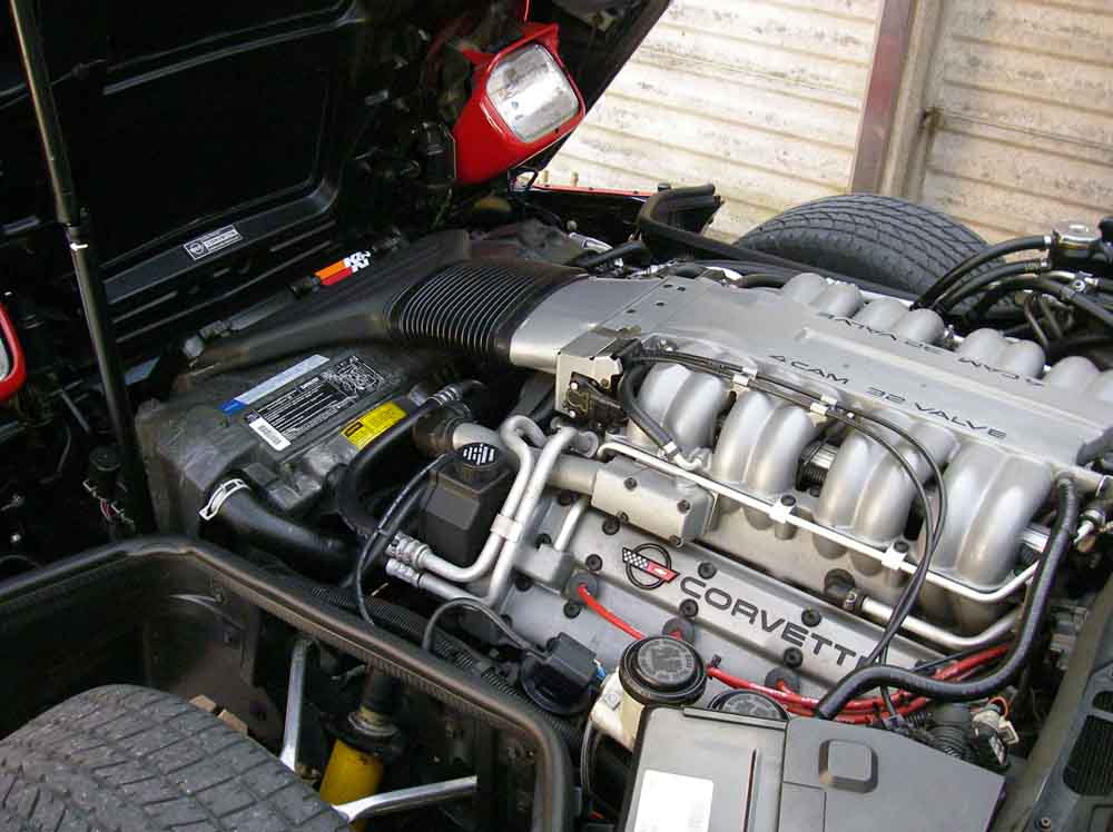

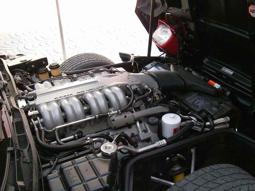

    trapano con spazzola d'acciaio di varie misure per tutte le parti in alluminio plenum,runners,throt tle,brackets vari,alternatore, tendicinghia ,air pump,water pump,paglietta abrasiva e sidol per le tubature del conditioner,per i fuell raills,par la zona sterzo pompa sterzo benzina e spazzole a manetta (sporco grasso incrostato),olio di gomito a volonta,per il resto spray per cruscotti e lubrificante al silicone...stesso lavoro di spazzola anche su tutti gli harms anteriori,brake callipers,mozzi...
    [IMG][/IMG]
    Nulla di pesante ,ma molte parti sostituite,nuovi iniettori 24 lb,nuovo MAF,nuova pompa fuell high flow,nuovo fuell pressure regulator,filtro benza,filtro K&N nuovo,scatola filtro aperta e riverniciata,nuovo harmonic balancer ,pastiglie freni,fari hid 8000°k,nuove parabole HELLA h4 ,posizioni a led biachi, nuovo relai pompa benzina,cablaggi rivestiti con nuova guaina corrugata...
