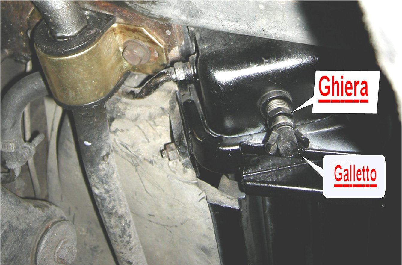

    Salve a tutti
    ho cercato una risposta alla mio dubbio nei vari tread sul radiatore, ma non l'ho trovata quindi proseguo questo che è già in tema anzichè aprirne un nuovo.
    Dunque durante le feste di Natale vorrei cambiare il liquido di raffreeddamento alla mi Vette del 75 perchè misurandone l'efficienza arriva solo a -10° ma soprattuto sembra vecchio e sporco. Ho gardato sotto al radiatore, che mi sembra troppo bello e pulito per essere l'originale ma non lo so, ed ho visto uno strano rubinetto di scarico con una ghiera esagonale avvitata nel radiatore e un altro pezzo con un galletto in testa, filettato e avvitato nella ghiera (allego una foto).
    185,97KB
    La domanda è come: faccio ad aprire lo scarico del radiatore? immagino di dovere svitare il galletto tenendo ferma la ghiera con una chiave esagonale; ho provato ma è un pò duro. e non vorrei rompere qualcosa, quindi prima di forzare vorrei sapere se è corretto agire sul galletto, e se per aprire lo scarico va svitato o magari avvitato?
    Una seconda domanda:
    a meno che non sia estate e sia caldo la mia Vette gira con la temperatura a non più di 150F° - 160F°, potrebbe essere che la valvola termostatica è vecchia e non chiude completamente?
    Se SI , tenendo conto chi il mio V8 è stock, è meglio metterene una da 180F° o da 160F°?
    Grazie a tutti per eventuale aiuto

    Ciao, per stappare il radiatore dovresti allentare il "galletto" che è come un rubinetto.
    Attento che se il radiatore è consumato dall'ossido c'è rischio che si dissaldi la boccola filettata!!!!!
    Tieni fermo in tutto con una chiave sul nipplo più grosso mentre sviti il galletto!
    Se proprio non si svita..... fai come si faceva da ragazzi per "puppare" la benza dal serbatoio del babbo.....
    Stappa il radiatore, infili una canna giù per il radiatore e tiri..... ti ricordi come si fà???

    Preferirei svuotare il radiatore dal rubinetto perchè è mia intenzione, una volta svuotato, fargli un riempimento d'acqua normale, 1 minuto di motore in moto, risvuotarlo e poi mettere il liquido nuovo, in modo da fare una pulizia generale. FACCIO BENE [?]
    Ovviamente se vedo che il rubinetto non sia apre passo alla semplice sostituzione dopo avere "puppato" il liquido dal tappo superiore[:0]
