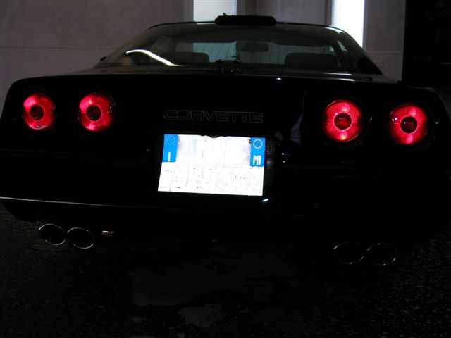

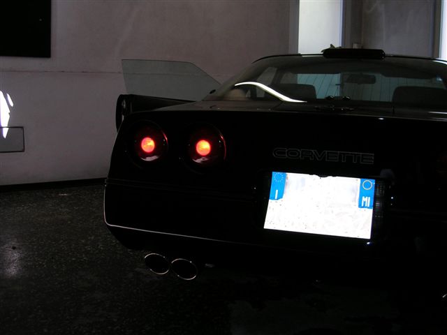

    Ciao Ragazzi questo e' il mio Lavoro e finalmente questa mattina
    mi sono recato dalla Polizia a ritirare il mio libretto di circolazione nessun commento da parte Loro... tutte le luci si accendono compreso gli Stop e le frecce sono doppie per lato,
    il lavoro mi sembra abbastanza riuscito l'effetto e' buono
    e non si vedono le Patacche Arancio Sono aperti i commenti spero che non ce ne siano

    Ciao Gigi...Oh, finalmente rivedo la tua corvette (almeno in foto!!!!)
    Bè, dai, non è male...bisogna vederla dal vivo!!
