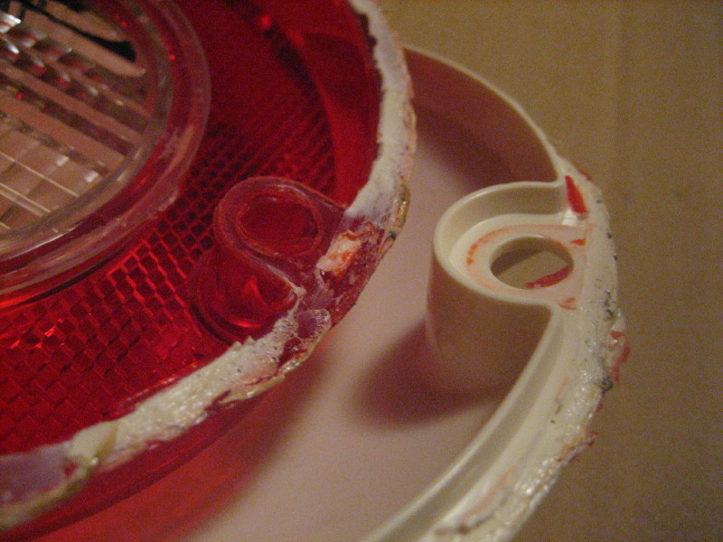

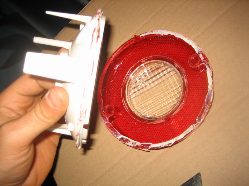

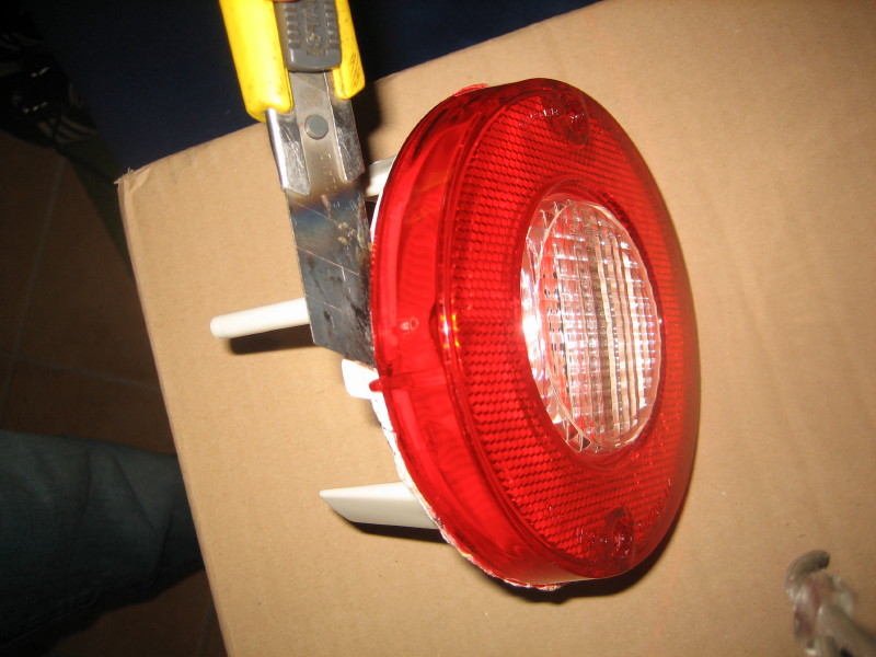

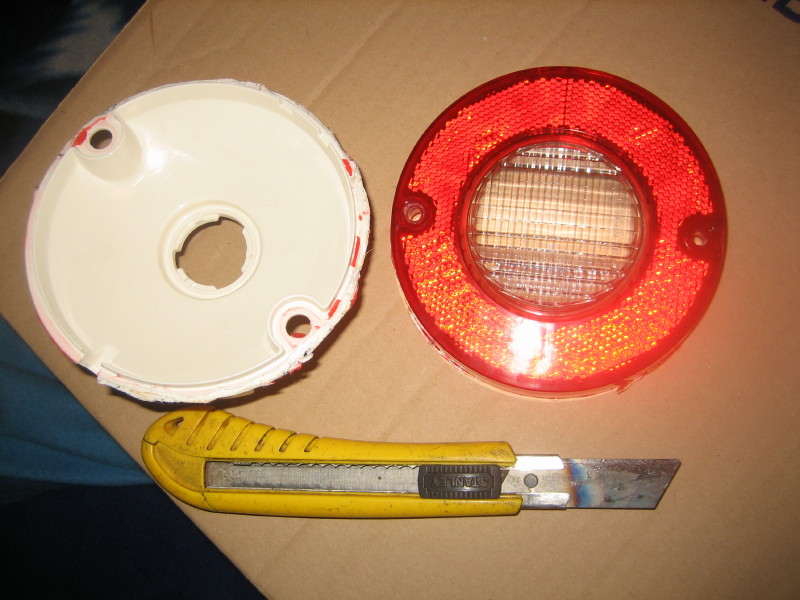

  9. #59
    Allego le foto dello smontaggio del faro:
    Attrezzi:
    Cutter scaldato con il fornello.
    2 Cacciaviti piatti per fare leva.
    118,34KB
    130,2KB
    133,35KB
    155,82KB
    Seguiranno le foto del montaggio dei led che non ho ancora comprato.. Li compro gialli o ambra?
    La legge prevede le freccie gialle o ambra?
