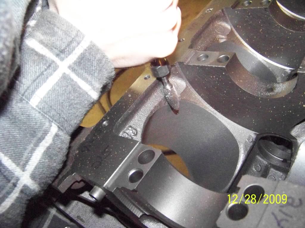

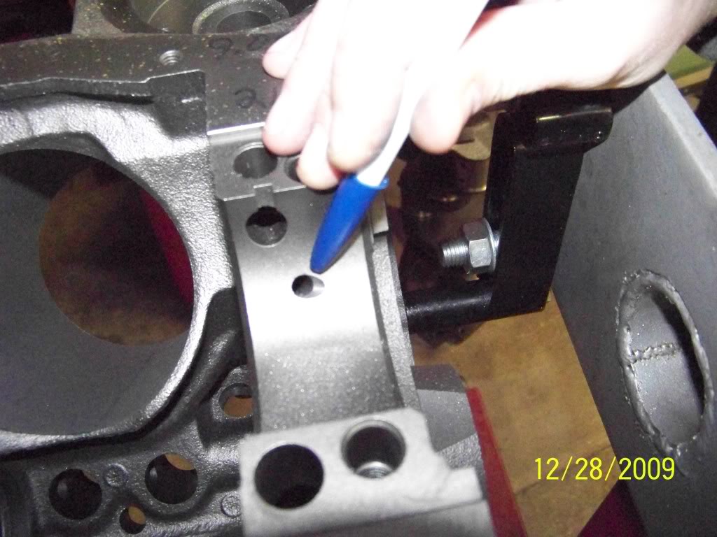

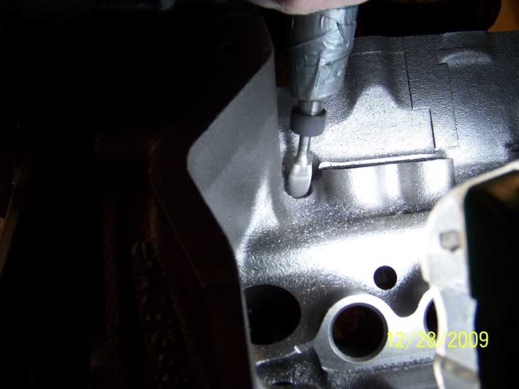

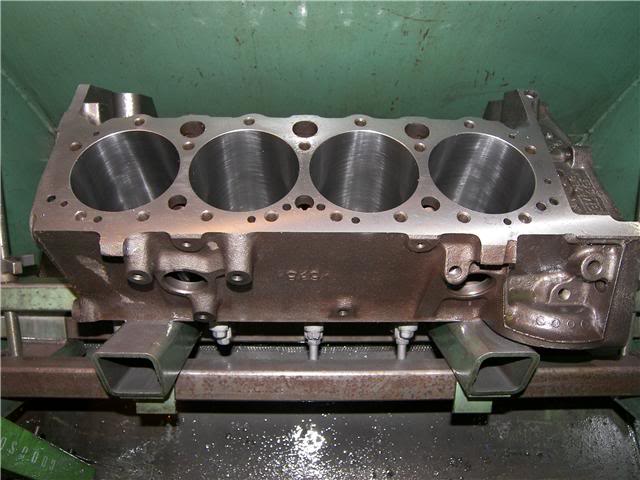

    Il project di Mic consiste nel portare un 350 cid 4 bolts a 377 cid di cilindrata con un buon lavoro di rettifica.Aumentando la cubatura dei cilindri e sostituendo l'albero motore con un albero,credo, da 3.750 meglio se forgiato.La modifica della geometria comportera' alcuni minori interventi sul blocco rettificato ,come alcuni asporti di materiale di interferenza dei lobi dell'albero motore o delle bielle con il blocco,la rettifica di alcuni passaggi di olio per l'albero a camme e del vano della pompa olio per renderli piu' flussanti .A questo punto dovrebbe procedere con un rotating assembly nuovo,basato solitamente,per questi range di potenza su pistoni Hypereutetici,medio costo,o forgiati piu' costosi (non necessari per questo range di potenza).Il porting e la lucidatura dei ritorni dell'olio nella lifter valley sono una finezza,ma da Mic me l'aspetto...,seguira' un nuovo combo di teste,oppure ,se vuole rimanere low budget vista l'officina rettifiche a disposizione,un lavoro sulle Cast iron che ha a casa.Mic completando il tutto con il porting del set up TPI originale con TB da 50 e una camma mild con roller rockers da 1.6 dovrebbe attestarsi, con scarico completo di collettori, sui 300 cv

    [IMG][/IMG]
    non ho un officina rettifiche , infatti ho solo lucidato i cilindri e non li ho fatti rettificare visti i costi elevati
    ho fatto alcuni lavori da te citati
    sto lavorando su teste in alluminio e non in ghisa

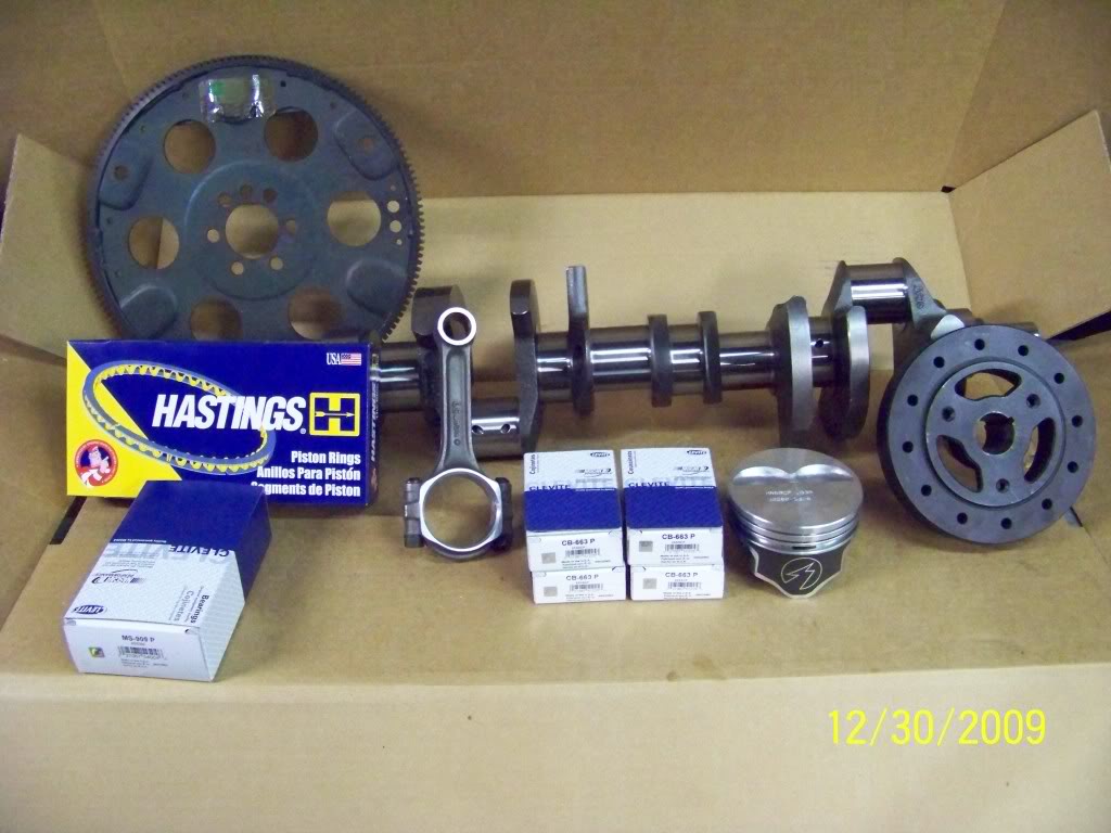

    ottengo la cilindrata di 377 con alesaggio originale di 4" e corsa portata da 3,5" a 3,75"
    spero di riuscire a passare i 300 cv mantenendo un motore stradale e fruibilissimo

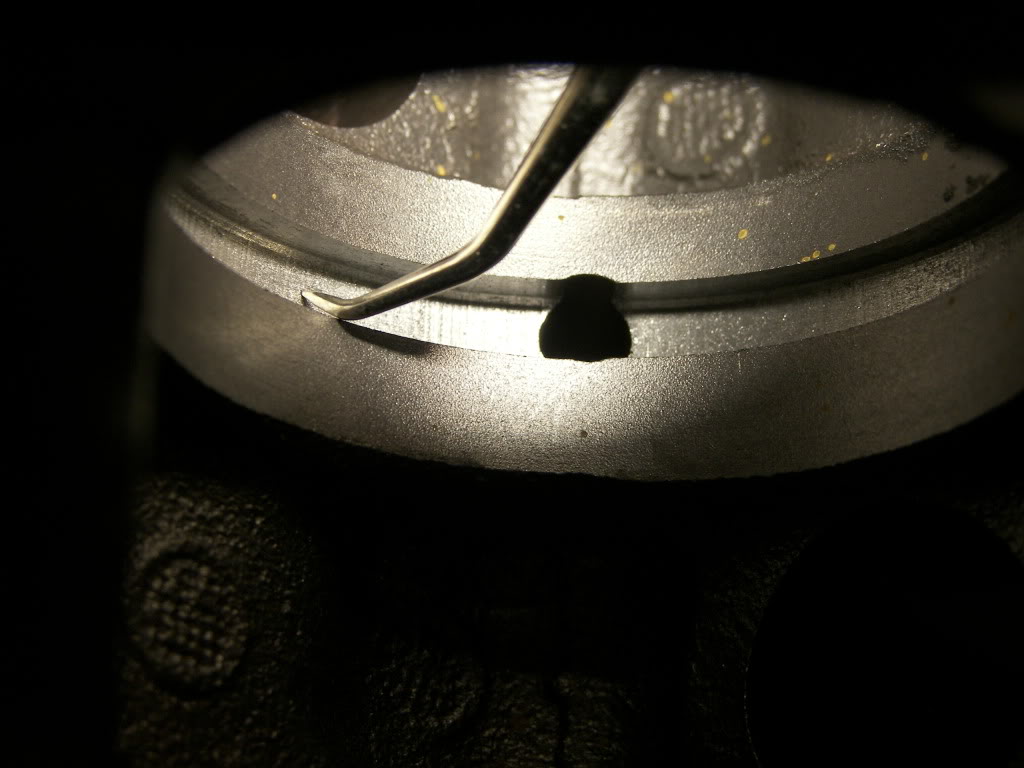

    una chicca ....... ho preso il kit (il piu economico della Eagle) con pistoni ipereutetici ........... e ho trovato circa 1cc scarso di differenza tra i 16 incavi delle valvole degli 8 pistoni ......... quindi li ho risagomati tutti per eliminare le differenze
    non credo che il gioco valga la candela , comunque ci provo !
    Albero? Scat ...forged...
