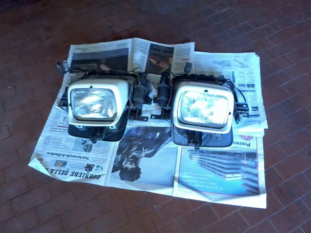

Mic, sono arrivati oggi i gruppi faro che aspettavo da Sheila (cute-dogz su ebay.com)Citazione:Messaggio inserito da micbarxjr
se parli di quella vicina al punto rosso sotto ........ stiamo parlando della stessa cosa
prova a svitarla quante volte vuoi ma la troverai sempre bella dura perche gira assieme al motore (accendi e spegni i fari a cofano aperto e guarda a che velocita viaggia)
Tempo di consegna : 7 giorni
In ottime condizioni ,funzionanti e (quasi) pari al nuovo. Ho azionato le rotelle in entrambi i fari : funzionano e sono morbide. Allego una foto dei pezzi.
107,28KB
se funzionano bene monta i gruppi "nuovi" e tieni i vecchi di scorta
