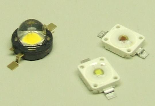

    Ma i Golden Dragon SONO ad alta luminosità!
    Oltre 1W per ciascuno e ti assicuro che già a 50mA fanno una bella luce! Io ho un centinaio di LAW5AM di un bel rosso vermiglio.
    Ne ho di tutti i colori e pensavo di metterli bianchi per la retro e tutte le altre luci esterne. Li metterò da 3W bianco caldo per non fare effetto xeno.

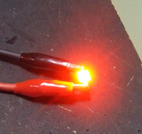

    Tanto per dare un'idea:
    14,66KB
    Quello tutto a destra è il rosso (che poi danno per ambra...). Ecco come si accende a 50mA (cioè a meno di un sesto della corrente massima []):
    23,03KB
    A me sembra proprio rosso... Boh!

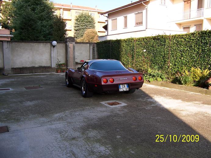

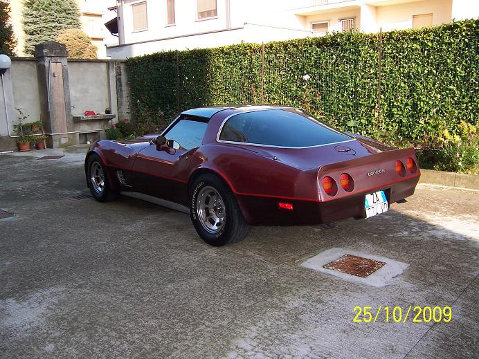

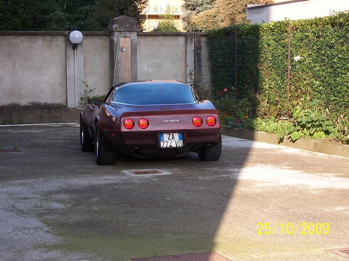

    scintilla
    ....forse così rendono meglio l'idea....
    89,97KB
    98,9KB
    113,33KB
    101,88KB
    bella la vette bi-color... sinceramente i fanali post con quel tipo di led sono un po' troppo fuori "epoca"...
    a mio parere non ci stanno proprio bene bene....
    credo che i led si... ma mantenendo l'aspetto vintage dell'insieme...
    ciao Davide

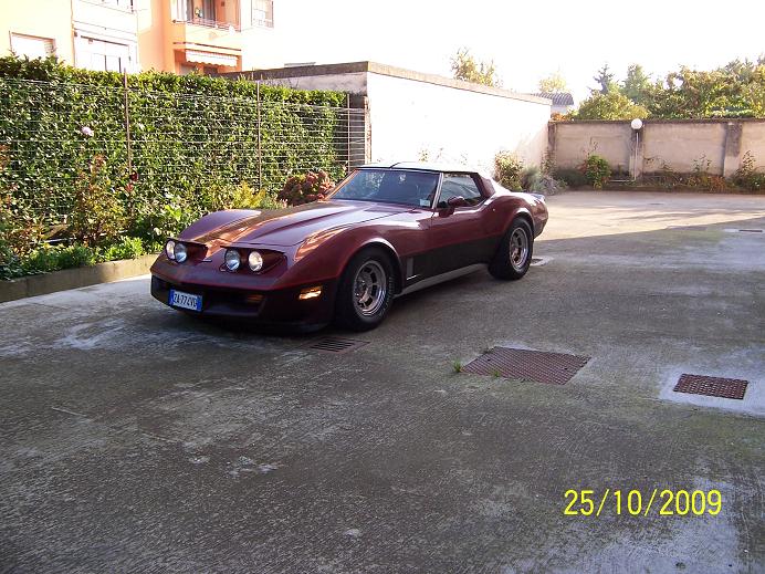

    Scintilla, puoi fare un close-up dei fari post?
    Ma li hai trovati di misura giusta ho li ha "rifiniti"?
    Gli anteriori sono quelli della Golf GTI vecchia?
    Per separare frecce da stop, come si fa?
    Devo staccare il filo dell'interruttore del pedale e far partire un nuovo filo solo per lo stop?
    Walter
    Corvette Warriors member
    1980 C3 RED/OYSTER
    scintilla
    Citazione:mastervero na
    grazie , ho idee abbastanza contrastanti in merito , mi piacerebbe l'auto un po' custom , ma non eccessivamente.....b ò !
    Sinceramente avrei bisogno di avere a disposizione 3 o 4 corvette
    per soddisfare tutte le mie idee , ma .....non si può
    Citazione:T-vette Inserito il - 25/10/2009 : 10:06:30
    [:I]di tutto quello che mi chiedi so solo che l'elettrauto ha dovuto rifilare leggermente i bordi dei fanali posteriori che sono prorio giusti , gli anteriori sono quelli del golf , ma hanno dovuto tagliare e modificare diverse parti.....mi spiace non poterti dire di più [:I]
