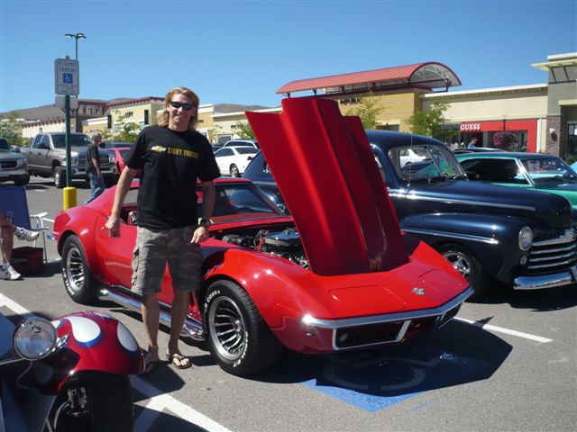

    Si artigianale Inox con silenziatori molto chiusi e cut off
    Le 80 81 82 hanno uno scarico originale che fa vomitare i sassi
    fa un giro di merda e quando i due "4 in 1" si uniscono per andare al catalizzatore rimane tutto a dx (sotto il posto del passeggero)
    Adesso lo sbattimento è
    1 modificare il cross member che supporta anche il cambio
    2 modificare la lamiera che sostiene il sedile del conducente (che si estende molto + in basso del sedile del passeggero essendo elettrico).
    ........mi viene voglia di ritornare ai laterali!
    ma appena sono in budget mi faccio una crome bumpers una bella project car da customizzare a dovere!
    68,9KB
