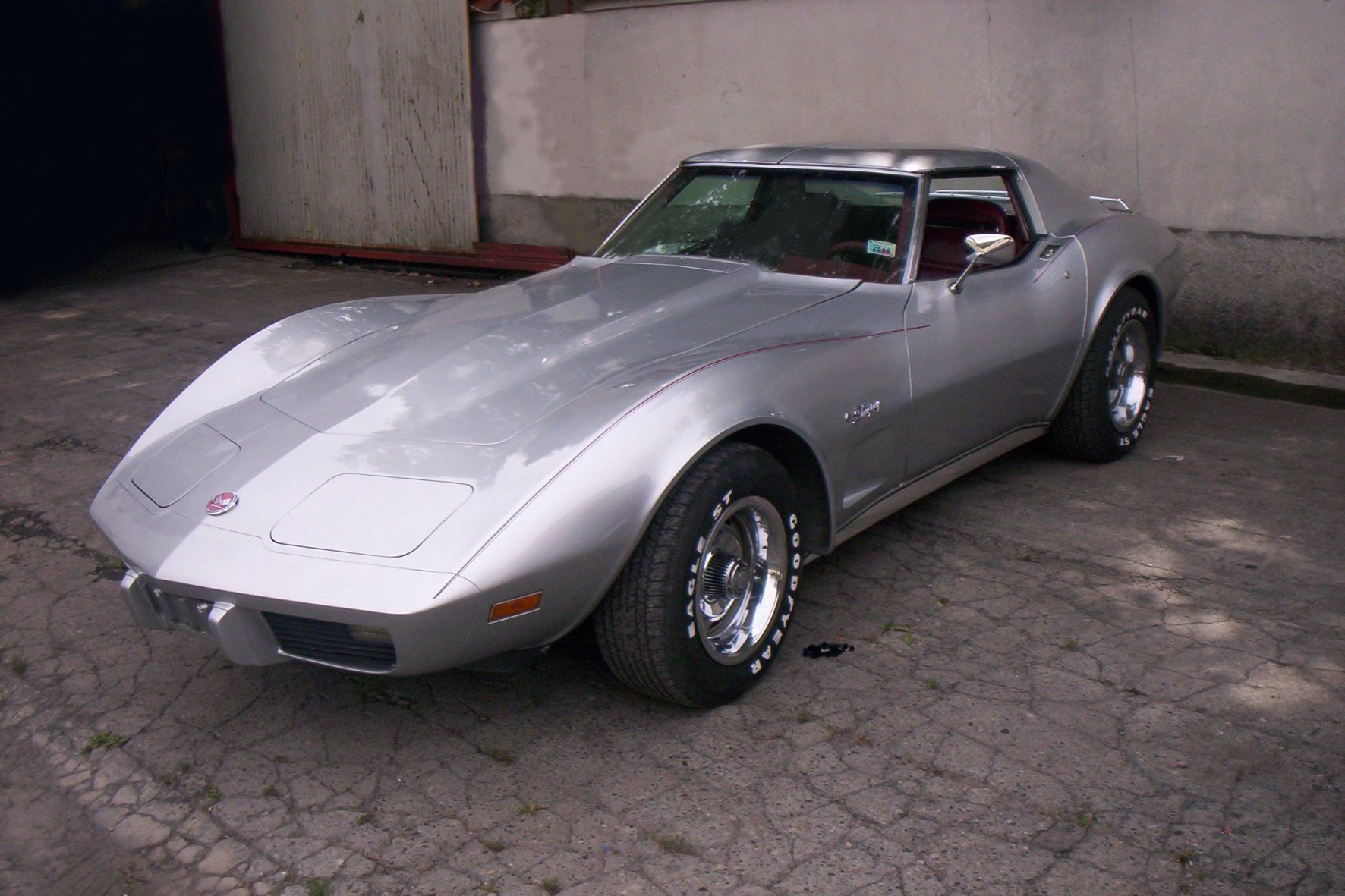

Veramente molto bella la tua Vette; anche l'interno sembra in ottimo stato; tra l'altro se ho visto bene ha acora una radio originale.
Non vorrei sembrare pignolo ma ti corrego precisando che non hi avutoi 143 auto,
ma bensì hai avuto 142 auto e una Vette, questa infatti è una categoria a parte !
Nel motore manca la guarnizione di gomma sul bordo della vasca attorno al filtro aria,
ma tanto serve a poco e il cofano motore sta meglio così
Per le gomme, se hai i 255/60 è normale che sfiorino la carrozzeria, davanti pottrebbero anche toccare un pelo quando sei tutto sterzo.
Per quanto riguarda la messa in moto probabilmente, come per le donne, bisogna conoscere la
propria altrimenti resti a piedi; la mia (Vette) se è ferma da 2-4 giorni ha bisogno di due pedalate a fondo sull'accleratore e 3-4 secondi di avviamento, se è ferma da 0,5-1giorno basta una pedalata, e se è ferma da un secondo a poche ore tocchi la chiave ed è in moto; con questa procedura non ha mai sbagliato una messa in moto nenche d'inverno sottozero.
Se intendi immatricolarla da solo ti consiglio la sede MCTC di Cremona, che mi pare non sia tanto distante per te, sono un pò meno pignoli di altre
ricordati comunque che devi mettere almeno:le luci di posizione bianche davanti e le frecce gialle di dietro.
Le posizioni anteriori si aggiungono e via, per le frecce posteriori consiglio di eliminare i fari di retromarcia sostituendovi delle lamapadine gialle da collegare alle frecce.
In molti casi alla MCTC ti richiedono di bucare le fiancate e metterci le freccie laterali, a Cremona a me l'hanno passata cone le sue frecce laterali davanti al parafango e basta (niente buchi)

Hai verificato se il numero del motore è quello originale?

La vette l'ho vista su ebay e proviene da un rivenditore specializzato in C3 di LasVegas.
Per acquisto e importazione mi sono affidato ad una società di Roma che ha anche una sede in California. Me l'avrebbero in teoria venduta loro chiavi in mano in Italia, fatturata.
Considera che io ho una società con la licenza di commercio auto (una concessionaria con cui io per fortuna non ci vivo essendo un hobby) e che gli intermediari italo-usa operano esclusivamente con concessionari.
Per me è stato anche un esperimento per valutare la serietà e l'affidabilità di queste persone, essendo mia intenzione importare dagli USA una decina di auto all'anno, ma di quelle che rendono realmente come gli H1, H2, H3,... che hanno cifre e clientele diverse (portafoglio pieno, esperienza poca come il sottoscritto).
Da questa esperienza ne ho dedotto che è meglio fare da sè per importare, e se le intenzioni si limitano al singolo acquisto, non disponendo di targa prova e preparazione specifica, meglio acquistare la c3 in Italia.

Sulla circonferenza attorno al filtro motore di metallo gomma abbiamo la stessa opinione, infatti l'ho tolta anch'io, ritenendola non indispensabile.
Per le gomme verifico se sono 255/60, sono nuove e toccano appena a volante completamente sterzato, grazie dell'info.
Per la messa in moto a caldo si avvia subito, a freddo una decina di secondi.
Mi chiedevo, e siete liberi di sguararvi dal ridere, ma non c'è l'aria da tirare essendo a carburatori??
Per l'immatricolazione a Cremona, ti ringrazio della dritta, conosci un'agenzia di pratiche automobilistiche, con esperienza specifica, in zona?
Grazie ancora delle dritte, spero di conoscerti di persona, come tutti gli altri del forum!

Andrea, per l'accensione a freddo prova ad aprire il cofano togli il filtro aria muovi la levetta del cavo accelleratore che va' al carburatore e fai chiudere la farfalla. Poi prova ad accendere; spesso è la farfalla del carburatore che rimane troppo aperta. Controlla che carburatore hai.

Ho provato questo pomeriggio dopo 3 giorni di fermo auto:Citazione:Per quanto riguarda la messa in moto probabilmente, come per le donne, bisogna conoscere la
giro il quadro, do due affondate con l'acceleratore (penso per riempire i carburetor), accensione dopo circa 4 secondi invece di 10......... ottimo!
La prossima volta provo con tre accelerate, sperando di non ingolfare l'alimentazione.
