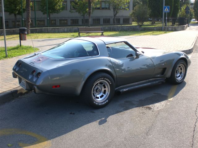

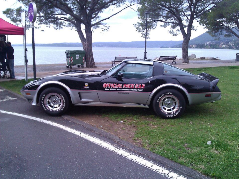

    La mia monta dall'origine il pacchetto opzionale gymkhana, ed è decisamente alta. Quella che avevo prima grigia, era decisamente bassa, con la conseguenza che ogni volta che salivo/scendevo dal garage toccavo sia con lo spoiler anteriore che sotto a metà' pertanto me la tengo così.
    149,64KB
    70,79KB
    nella seconda foto si vede un po meno perchè è presa in diagonale, ma vi assicuro che al massimo ci saranno stati 2 cm tra la parte alta della gomma e il passa ruota.

    Infatti ha un'altezza libidinosa,come piace a me. forse la mia è ancora un pelo più bassa ma se lavuoi cosi' non trovi le molle già pronte, devi accorciarle
