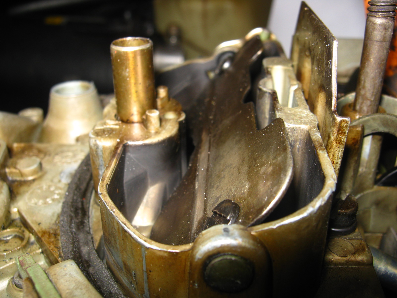

    Premendo tuto l'acceleratore il leverismo arriva a fondo corsa e fon qui ci siamo,.
    Ma la farfalla singola e lunga, credo quella dello starter, non si apre del tutto ma solo come appare nella foto..
    E' normale?

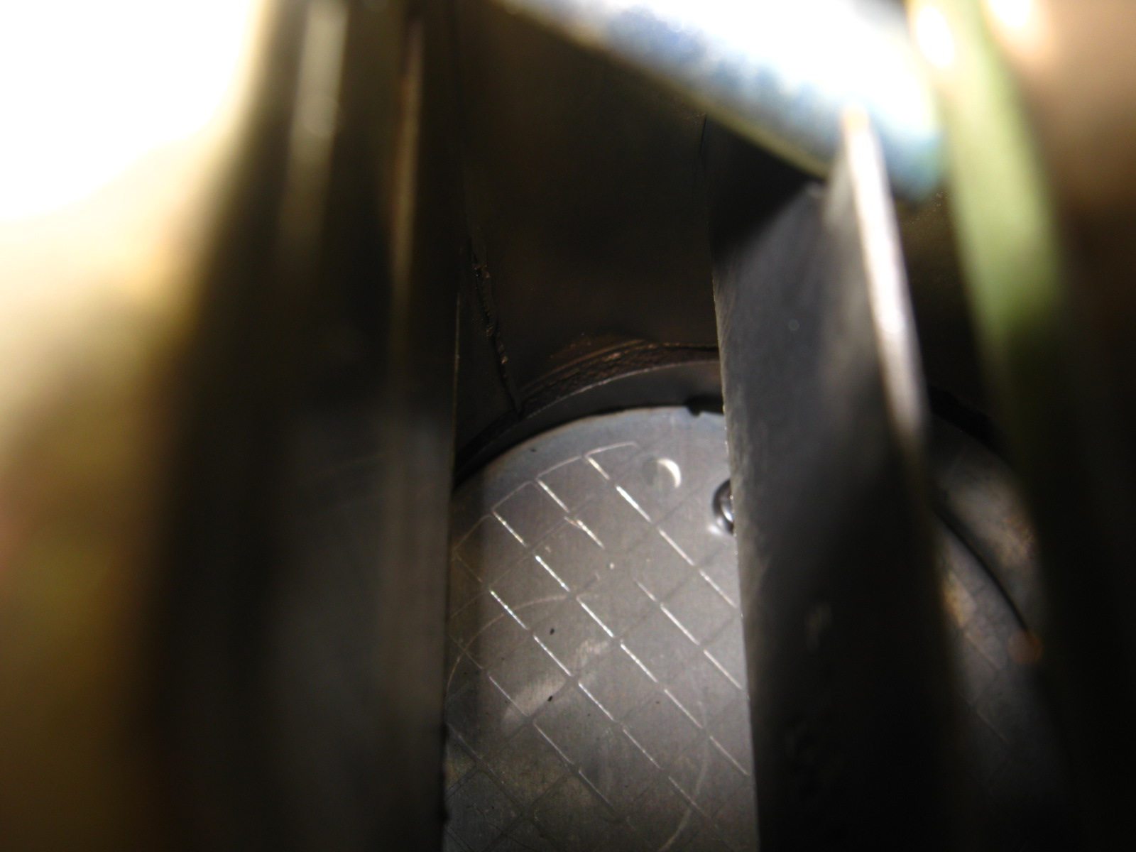

    Poi ho provato, sempre a gas tutto premuto, a visionare le farfalle dei secondari tenendo aperte con un dito quelle superiori che funzionano a depressione..
    E con mio orrore scopro che le secondarie non si aprono minimamente, Fanno un cenno ad aprirsi, al massimo di un millimetro, ma poi rimangono ferme come in foto
    275KB
    Insomma...credo proprio di avere un problema..con tutta probabilità a quello che aveva il buon vecchio Cinese quando fu fatto il post..
    Quale è la soluzione a questo problema e..è regolare il resto del funzionamento del mio carburatore?
    Nonostante l'abbia letto e riletto il vecchio post.. io ridomando a qualcuno di voi...qualsiasi cosa..perchè faccio tantissime cose da solo, ma il carburatore è per me un oggetto che mi ha sempre messo in forte difficoltà..[:I]
    AIUTO!!!!!!!!!!!
    Grazie [8D]

    socio per quel po' che so, la primaria (quella intera) a motore freddo deve esser ttt chiusa. come si scalda il motore si sblocca da sola e resta in verticale. le secondarie si devono aprire quando pesti tutto il gas, non vorrei sagliarmi ma quando è fredda sono bloccate anche quelle, o comunque quando pesti fino in fondo devono aprirsi (non del tutto come la primaria)
    se sei in 2 metti un amico a spingere il gas fino in fondo e controlla che il leveraggio del carburatore sia tutto aperto e in battuta, se c'è ancora corsa (ancora acceleratore) allora devi trovare una soluzione, uno spessore o un cavo più corto

    allora...se non tocco nulla, adesso che la macchina è fredda tutte le farfalle sono chiuse..
    Se premo tutto il gas,
    quella primaria, chiamiamola così, si apre come in foto..
    Se ho ben capito leggendo le discussioni in questo post, e se ho ben interpretato le istruzioni di Stroker, a macchina spenta, col gas tutto pigiato, le SECONDARIE INFERIORI dovrebbero spalancarsi, no?
    Nella lista di controlli da effettuare scritta da stroker mi sembra appunto di capire che questo controllo lo si può fare a macchina spenta..
    Perchè nella sual lista, esattamente al punto 4, dice ORA ACCENDI IL MOTORE. Quindi deduco che tutti i controlli precedenti vadano fatti a macchina spenta..
    In poche parole..
    CAVO DEL GAS che tira giusto..
    FARFALLA PRIMARIA che si apre come da foto con gas tutto spalancato
    FARFALLE SECONDARIE INFERIOR che non si a prono per niente
    FARFALLE SECONDARIE SUPERIORI che offrono poca resistenza..
    Qualcuno è così clemente da aiutarmi?!!! [:X]
