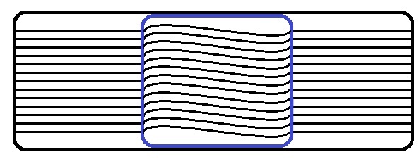

    No, non devi confondere la flessione della spalla con lo slip-angle.
    Lo slip è la torsione del battistrada.... vediamo se con un disegno riesco a spiegarmi meglio...
    53,47KB
    Diciamo che la strada è di vetro.... diciamo che noi siamo sotto la strada..... diciamo che le figura nera e la gomma vista da sotto...... e diciamo anche che la porzione con il contorno blu e l'area di contatto con la strada.
    In curva il battistrada si flette e si conforma come nella figura.... l'angolo fra le righe dritte e la porzione rettilinea dell'area sotto sforzo si chiama slip-angle.
    La massima aderenza (e quindi percorrenza il curva) si ottiene esercitando una forza (centrifuga) tale per cui il battistrada lavora con il massimo slip-angle senza perdere grip.
    Quando si supera il limite il battistrada perde aderenza e conseguentemente l'angolo si riduce quasi a zero.
    Riducendo l'andatura il battistrada riprende grip e l'angolo cresce... quindi il sistema ha una carta isteresi.
    Maggiore è questa isteresi..... maggiore è l'effetto di riallineamento repentino col classico colpo.
    Riducendo lo slip-angle questo effetto diminuisce (ma non significa che si vada più forte in curva..... anzi!) e la ripresa di aderenza è molto più progressiva.
    A parte cambiare tipo di gomme, una soluzione è aumentare molto la pressione..... con conseguente diminuzione dell'area in contatto con la strada e quindi (a parità di slip-angle) minore è la deriva che si recupera di colpo.
    Spero di esserci riuscito!
    Grazie stroker!! Ora si, avevo capito un'altra cosa, pero' il video m'ha depistato, il titolo riportavo slip-angle, e dalle immagini che mostra il video, si vede solo la flessione della spalla, che tutti noi chiamiamo deriva, mentre per me questo slip-angle era proprio sconosciuto..
    E allora, se montassimo delle slick? s'annulla questo valore o angolo del battistrada, con il risultato che non abbiamo piu' questa fastidiosa isteresi e di conseguenza questo colpo in fase di riallineamento..allo ra perche' non si usano le slick nel drift? perche' usano le termiche e con molto battistrada? C'e' qualcosa che non mi torna, boo...
    Le slick hanno troppo grip...... e poi farebbero subito blistering.
    Spesso vengono montate le termiche perchè il grip è inferiore e perchè hanno molto battistrada... gonfianfole poi fra i 3 ed i 4 bar.
    Quando la tenuta è bassa in generale la ripresa violenta di grip non c'è..... visto che comunque il grip è basso.
