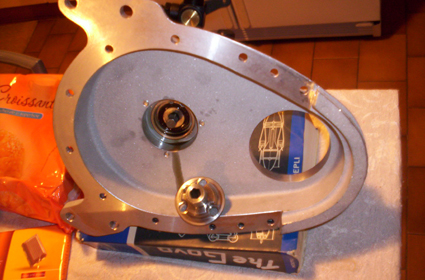

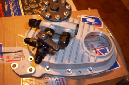

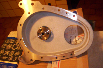

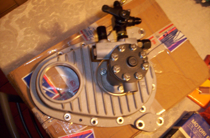

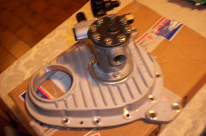

il coperchio della distribuzione con la pompa di iniezione montata
139,73KB
129,33KB
126,11KB

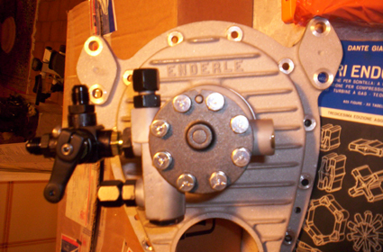

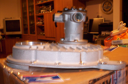

la valvola shutoff nuova montata sulla pompa
139,49KB
147,52KB

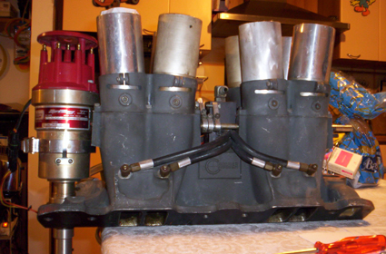

l'attacco per dare il moto alla pompa da fissare sull'albero a cammes e attacco da 3/8 per la pompa

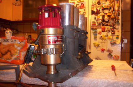

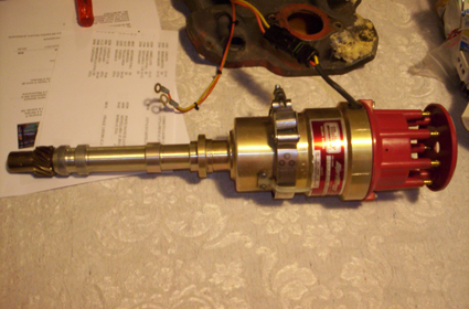

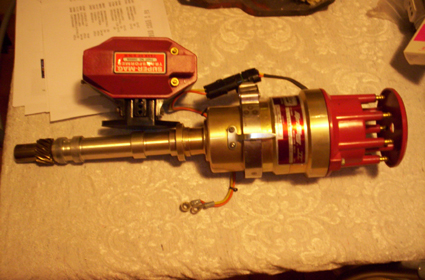

il magnete mallory sprint mag.II ad anticipo fisso e bobina esterna
126,9KB
130,34KB
146,7KB
145,5KB

la pompa che pressione raggiunge ?
grazie
la pompa hilborn pg-150 ha una portata di o.8 galloni al minuto a 50 p.s.i. a 1800 g/min

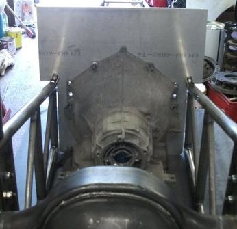

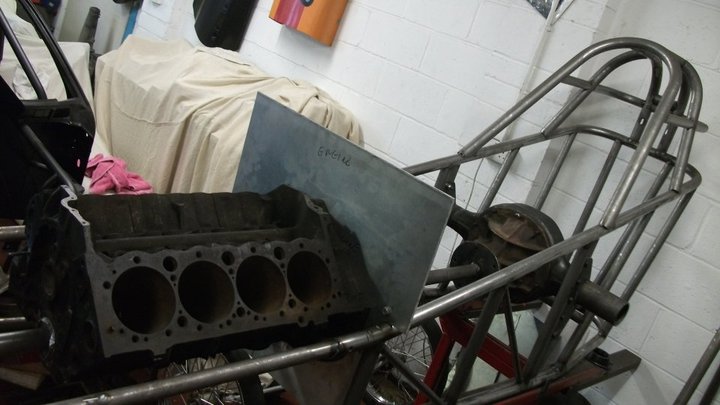

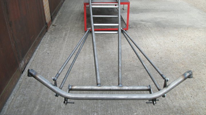

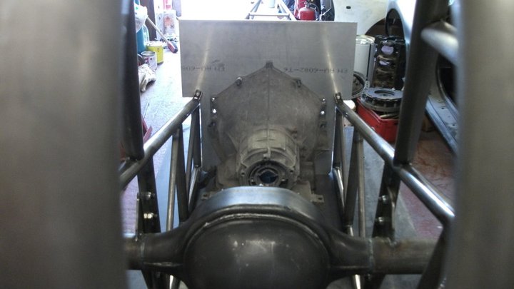

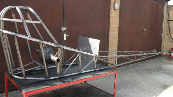

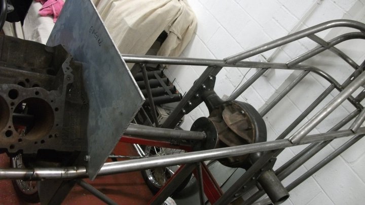

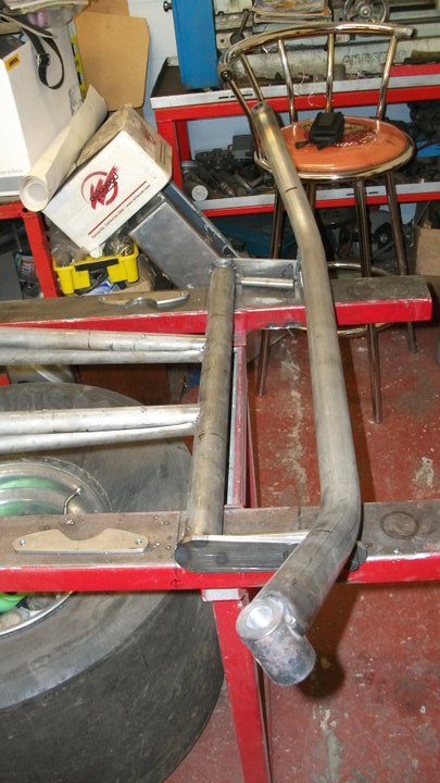

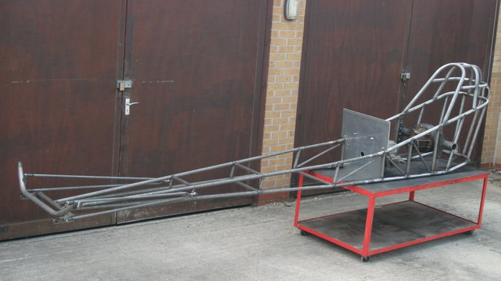

qualche aggiornamento sul telaio che finalmente ha visto la luce
77,44(censurato)KB
60,17(censurato)KB
59,94(censurato)KB
74,57KB
48,27KB
53,07KB
59,14KB
67,94KB

cazzarola luca ormai sei andato, dopo l' hot rod hai preso il largo !
orami mettere le mani sulla shark é come sistemare la vespetta.
hai tutta la mia ammirazione , un giorno vorrei anche io farmi una hot rod '50, ormai sto archiviando il progetto della L71 del '65.
ma il dragster é troppo una figata ! chissà che soddisfazione vederlo nascere giorno per giorno .
Seduto sulla trasmissione... Però, cos'è la nuova linea della Recaro?
Ma un particolare mi alletta: se ti trovo in giro ti smonto il cambio in un attimo...
@ jj
una volta finito se ti trovo in giro te lo faccio provare, per il cambio speriamo che duri almeno due stagioni ho ordinato un powerglide shorty tci nuovo lo garantiscono per almeno 50 spari
